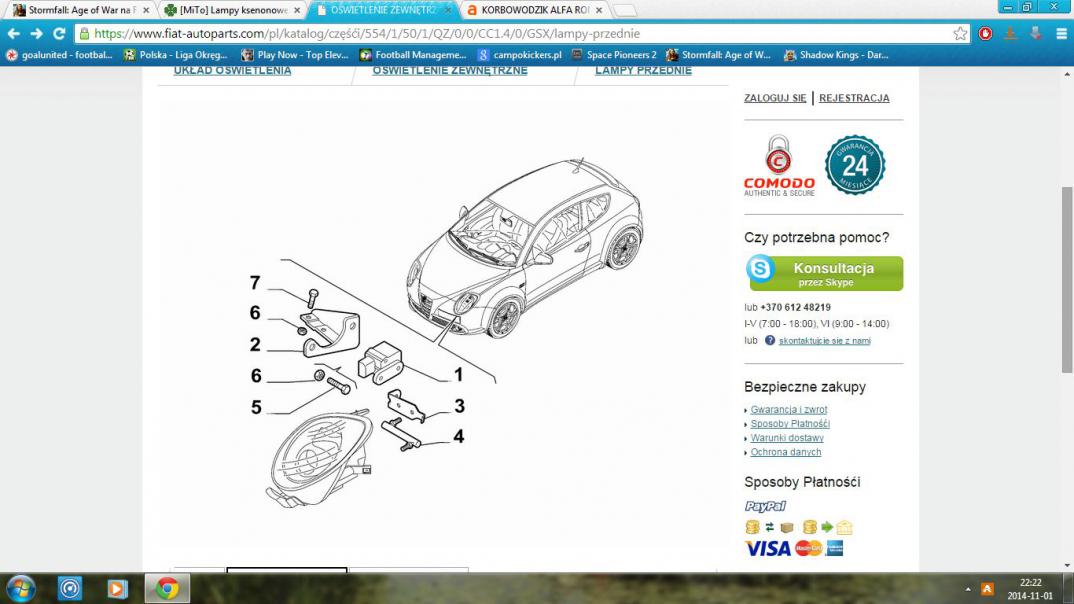

    nie ma nic tylko korektor a servis mógł mówić tobie wszystko.
    pozycja 1,3,4 odpowiada za regulacje palnika czasami wypina się pozycja 4 tak zwany korwobodzik.
    EPER nie kłamie
    Sterowanie lampami zostało przejete z Alfy romeo 166
    Załączone obrazy Images jointes Kliknij obrazek, aby uzyskać większą wersję
Nazwa:	mito lampa.jpg
Rozmiar:	73.2 KB

    Citation A écrit dziadzia82 Zobacz post
    EPER nie kłamie
    Trzeba teraz brać po uwagę jedną rzecz, aktualne Mito nie ma już ksenonów. Schemat dotyczy wg mnie lampy bez palników.
    Sam na własne oczy widziałem "czujniki" od poziomowania, które znajdują się przy każdym kole.
    tandis que en voiture również widać jak światło samoczynnie obniża się i podwyższa. Moje auto również posiada spryskiwacze reflektorów.

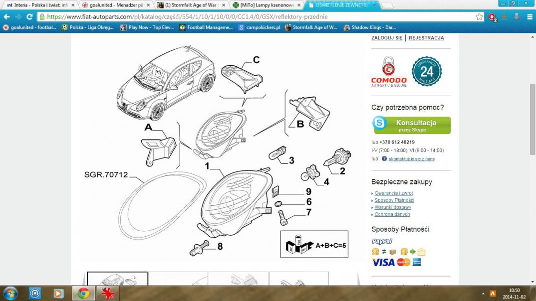

    To jesteś w błędzie to jest schemat lampy typu xenon.
    Poniżej przedstawiam zwykła lampę
    A servis pokaże wszystko i wymieni przy tym pół samochodu w końcu na gwarancji i tak płaci FAP.
Nazwa:	lampa mito.jpg
Rozmiar:	84.5 KB
    To powiedz mi dlaczego nie mam w kabinie pokrętła od regulacji wysokości świateł? Dlaczego jak obciążam bagażnik to światła się obniżają?

    na schemacie poz 1 działa na zasadzie żyroskopu czyli automatycznego korektora. tak jak pisałem lubi się wypinać pozycja 4 i ona powoduje wariowanie palnika. Niepełno sprytny serwis wymienia pozycje nr 1 zamiast poprawić mocowanie poz 4
