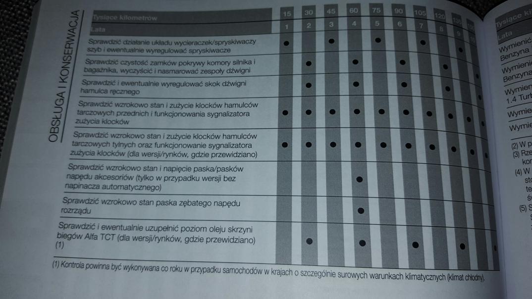

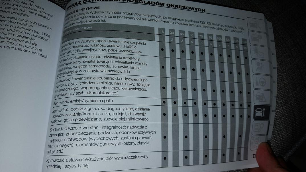

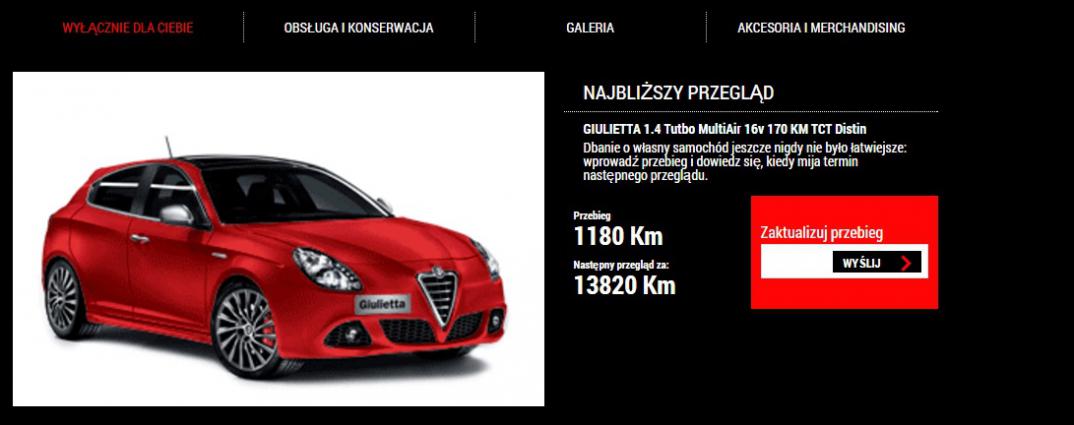

co do przeglądów - wychodzi na to że jest interwał co 15 tkma w książce mam co 30tkm/2 lata. Jakiś cyrk! jak zwykle bałagan.
Ostatnia edycja:
Ja napisałem do BOK i mi odpisali, że ważne jest to, co w książce, czyli co 30 tys. km. Nawet zrobiłem printscreen tego maila, w razie czego.;)
Chyba sedno jest w poście 17 MiLykie
Natomiast co do interwału to w moim przypadku wymiana oleju jest na przebiegach 30, 60, 90... tys. km lub co 2 lata, ale połówkowe przeglądy (sprawdzić, zobaczyć, obejrzeć) wypadają na 15, 45, 75... tys. km.
Takie dziwne przeglądy ma też Mazda (którą brałem pod uwagę przy zakupie) i tam przeczytałem, że to takie trochę naciągane przeglądy :). Zobaczymy ile Alfa będzie liczyć za te połówkowe. Ceny Mazdy były przegięte za "obejrzenie", "ocenienie", ew. "powąchanie" :).
T....

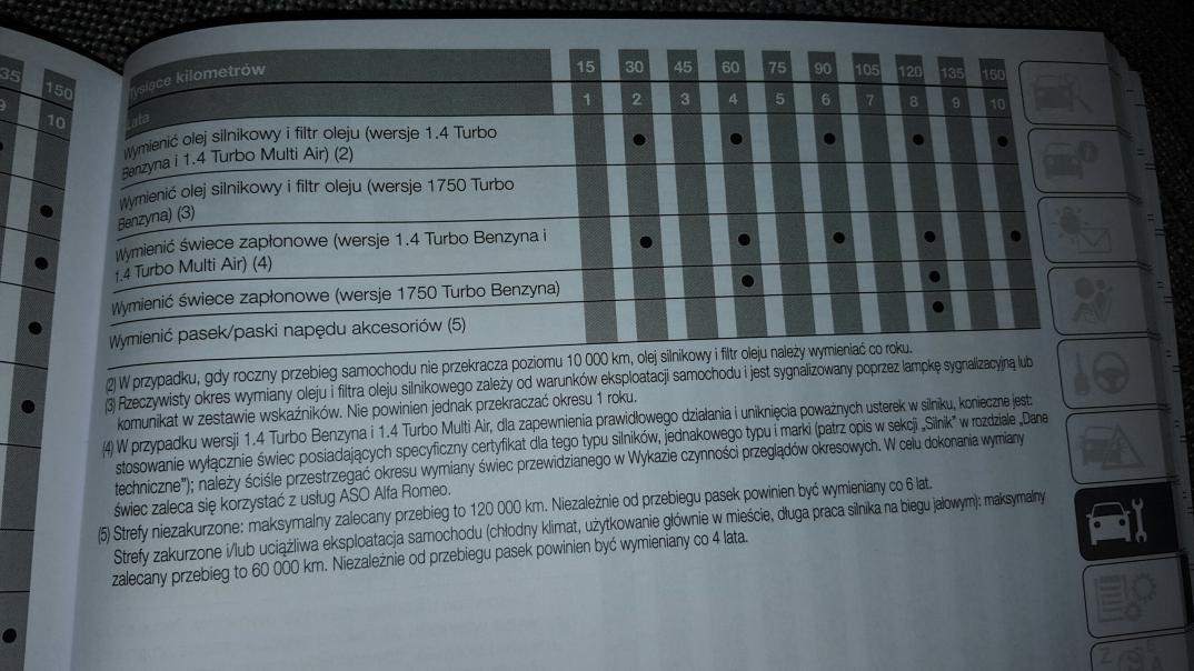

Coś kolego pokręciłeś: wymiana oleju co 30tys km (choć osobiście uważam że to zabójcze dla silnika - optimum to 15tys km), albo co roku, a nie co 2 lata (poczytaj dopisek drobnym drukiem).
Ja? ja? ;)
attachment.php
Ja tą tabelkę rozumiem tak, że wymiana oleju ma nastąpić po 30 tys. km lub po 2 latach. Oczywiście miażdży mnie dopisek (2) mówiący, że jak w roku nie przejedziesz 10 tys. km to co rok musisz olej wymieniać. A jak przejedziesz w roku 11 tys. km, to śmiało można ciągnąć do 30 tys. km lub do drugiego roku ;).
Sam planuję olej zmieniać co roku i nie spodziewam się przebiegów większych niż 15 tys. km.

Jak to dobrze, że mam chyba jeszcze starą instrukcje, z przeglądami co 30 tys. km albo co dwa lata. Przed kupnem sprzedawca wprost mi powiedział, że teraz przeglądy są co 15 tys., bo serwisy za mało zarabiały. Ale mam potwierdzenie z FAP, że obowiązuje to co w instrukcji, więc mogą mnie pocałować w d.... :)
Ten dopisek to powstał dawno temu i wynika prawdopodobnie z błędnego tłumaczenia z oryginału włoskiego (była już o tym dyskusja) - tylko w Julce z koncernu FCA jest taki głupi zapis w pozostałych modelach jest ok - przykład:
"Wzadnym wypadku nie nalezy przekraczac
przebiegu 20 000 km lub okresu 12 miesiecy
miedzy kolejnymi wymianami oleju, zaleznie
od tego, co nastapi wczesniej."
Pokaż załącznik 185691
