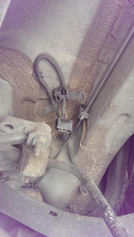

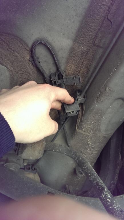

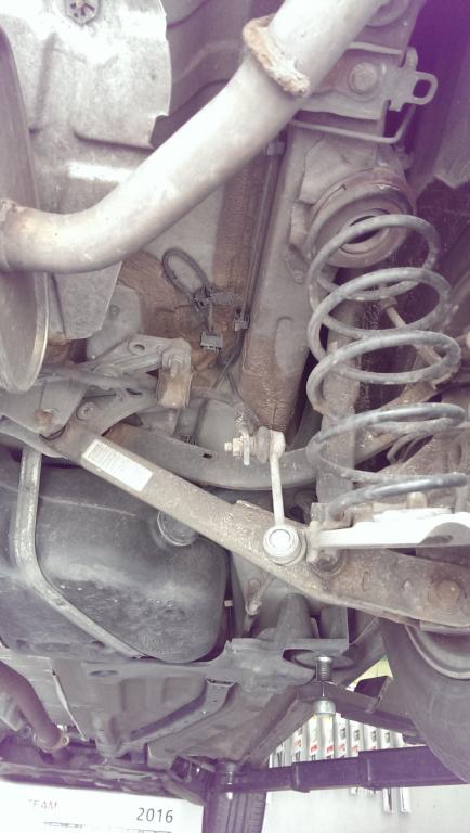

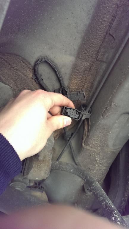

    Też nad tym myślę, zwłaszcza że mam część instalacji, nie wiem jak z resztą wiązek, bo jest to plan na dłuższą metę. Tu masz wtyczkę do czujnika poziomowania.

    Te wtyczki do czujników poziomowania to już możesz odciąć - do niczego nie będą się nadawały, tak będą skorodowane.
    Szukać można od wiązek PDC choćby ze 159, albo z rozbitego auta gdzie były xenony, albo często jak kupuje się czujniki z rozbitków, to handlarze wystawiają razem z kawałkiem instalacji. W 159 TBI też takie wtyczki w paru miejscach przy silniku występują. Tylko przy używkach tylko kupujcie wtyczki które były zaślepione z drugiej strony, jak były otwarte to złom (sam miałem taką jedną i nie działała mimo czyszczenia - kosztowało mnie to kupę dodatkowej roboty i dodatkową kasą).
    Z tego co pamiętam (choć głowy nie dam sobie uciąć) same czujniki w Giulietcie są taki same jak któryś ze 159 (w 159 były 2 rodzaje, mechanicznie i elektrycznie (przynajmniej w stałym położeniu) nie różniły się, możliwe że dynamicznie miały jakieś inne pasmo czy coś takiego ?), różnice oczywiście w dźwigienkach. Dźwigienki można kupić nowe, bo lubią pordzewieć i się przyblokowywać na przegubach, a jeśli z demontażu, to rozruszać a potem jakąś strzykawką wcisnąć ile się da smaru w przegub i rozruszać.

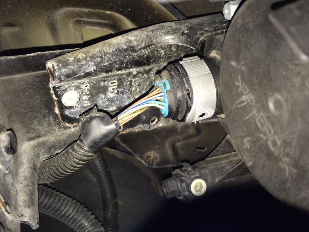

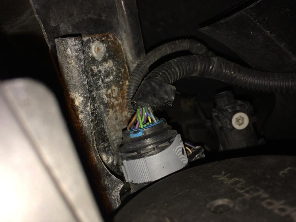

ID:	205415Epsonix, akurat w moim przypadku, gdzie klosz mam dość mocno spolerowany przez drogowe kamyczki a i soczewka po 200 tysiącach nie najlepsza, xenon nie wydaje sie takim złym pomysłem. Jako doświadczony w tym temacie powiesz mi, czy jeśli kostka w lewej lampie jest w pełni osadzona a w prawej zaślepione są dwa miejsca, będzie to plug&play?

    Nie odpowiem Ci dokładnie bo:
    a)dopiero rzuciłem okiem 10 minut na pdf-y z eLearna dla Julki, ale nie za bardzo mam czas się w to wgryzać głębiej
    b)auta bez danej opcji, mogą mieć pewne elementy np niektóre wiązki, ale innych może brakować - tu nie ma reguł, czasem goła wersja ma pełną instalację, czasem wypas nie ma nic ponad to co wyszło z fabryki, czasem są tylko pewne elementy dodatkowe. Trzeba posprawdzać co masz.
    Jeśli masz jakąś podstawową wiedzę elektryczną, to podpowiem Ci trochę i po tym raczej musisz sam rozkminiać temat. Ściągnij schematy (podwieszony wątek na głównej stronie) porównaj te dla wersji xenon i bez dla Dipped headlamps, main headlamps i direction indicators, do tego headlamp washer, headlamp alignment corrector, pozaznaczaj co jest ekstra w xenonie, co się różni itp, sprawdź czy masz wiązki, wymagane piny we wtyczkach itp.
    Na szybko to widzę że jest osobny moduł M073 do sterowania właśnie poziomowaniem/skręcaniem (jego na pewno nie masz), do niego się podłącza czujniki poziomowania. Jest też opis - moduł M086 (czujnik w przekładni kierownicy) po CAN wysyła do M073 info o kącie skręcenia kół i prędkości kątowej samochodu. Pewnie jak nie założysz M073 to xenon ruszy - zgaduję, ale tak to raczej powinno wyglądać - powiedzmy gdyby ten moduł się uszkodził albo połączenie z nim to dla bezpieczeństwa światła i tak powinny działać ale bez AFS oczywiście.
    Jeszcze widzę różnicę w tym co przychodzi na pin 7 obu lamp z body compa (M001) - w przypadku jednych jest to po prostu zasilanie przez jakiś timer(chyba) a w drugich zasilanie po stacyjce. Możliwe że trzeba będzie coś zmienić z podłączeniem do M001? Dalej nie sprawdzam, trzeba iść w końcu spać.
    Masz w ogóle skąd kupić lampy czy potrzebne moduły/spryski/zderzak itp? Nie sprawdzałem, ale myślę że cienko będzie - mało Julek wychodzi z xenonami, a że młode auto to raczej rozbitki się naprawia (szczególnie te lepsze wersje) a nie sprzedaje na części. Ja od 2 lat szukam lusterka fotochromatycznego, i nie spotkałem.
    Natomiast, jeśli nie czujesz się kompetentny w elektryce na tyle żeby sobie to posprawdzać, a jak trzeba będzie to dorobić wiązki, potem np w MESie aktywować co trzeba, to nie bardzo widzę to przedsięwzięcie. Ja nie bardzo pomogę, bo z czasem mam kiepsko, i tak będzie przez najbliższe 3 miesiące lekko (projekt do oddania a w międzyczasie rodzi mi się dziecko).
