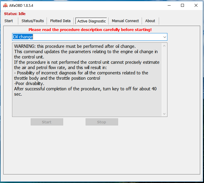

Nazwa:	Bez*tytułu.png
Rozmiar:	41.9 KB
    Po wymianie oleju przeprowadzam tę operację używając kabla ELM. Nazwa programu widoczna na górze załączonego obrazka.

    Cytat Napisał tx555 Zobacz post
    Po co inspekcje serwisową? Jak tylko olej to wykonuje się funkcję "wymiana oleju" celem uaktualnienia parametrów w centralce
    Aby pozbyć się ikonki mówiącej o konieczności wykonania przeglądu. Pojawiła się po 30 tys.

    Cytat Napisał paweltbu Zobacz post
    ok a niech ktoś mi powie czy jeśli zrobię tą kalibracje teraz a olej będę zmieniał dopiero w październiku to będzie źle??
    Skoro robi się tą kalibrację po wymianie oleju, to po co robić przed? Niepotrzebne kombinacje i ryzyko. Kup ELM'a, ściągnij AlfaOBDII na Androida lub MES'a na lapka i po sprawie.
