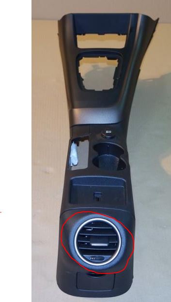

Hej,
Nawet nie umiem tej części nazwać poprawnie i pewnie dlatego znaleźć nie mogę. Giulietta żonki ma tunel bez tylnego nawiewu, w jego miejscu jest prosta zaślepka, która po usunięciu odsłania piękny otwór aż proszący się o instalacje kratki. Jakieś wskazówki gdzie/jak szukać żeby zaznaczoną część znaleźć? Kupowanie kompletnego tunelu mi się nie uśmiecha, w tanich brakuje tego elementu a kompletne są już dosyć drogie.
Z góry dzięki za jakieś naprowadzenie.

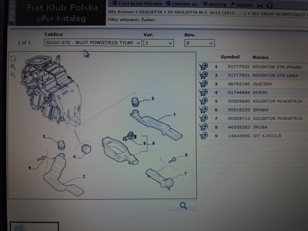

to nie takie hop- odcinek końcowego kanału masz ale brakuje odcinka łączącego z nagrzewnicą na wysokości lewarka (cześć nr 5) - wiem bo sam sobie montowałem.
musisz zdjąć cały tunel środkowy a potem -wbrew temu co piszą w Eperze - wyciąć kawałek plastiku na wlocie od nagrzewnicy (w katalogu pisze że jest tam gumowa zaślepka część nr 4)
czas pracy ok półtora godziny
Komplet- tunel plus kratka kupiłem za 40 pln na allegro.

kurde :edziahaha:- nagrzewnica - mam na myśli cały moduł wentylacji pod deską. łopatologicznie- jak tego nie podłączysz to ani ciepłe ani chłodnie nie poleci:D

a i tak może być- prosty test- wyjąć tą zaślepkę - włącz klimę i nawiew na full skierowany najlepiej w..dół - jak wieje z tej dziury to kanał masz wystarczy kupić kratkę wentylacyjną.
No i pięknie, dzięki za wszystkie wskazówki. Wracając do samej kratki nawiewu (już przynajmniej wiem jak się to dziadostwo nazywa) na allegro susza, taka od 159 pewnie nie podjedzie prawda? Niestety za linkować nie mogę bo za świeży tu jestem.

Ja mam u siebie wyłamaną jedną kratkę i będę wymieniał. Nowa w interauto w Krakowie 100 PLN. Będę za niedługo dla siebie zamawiał, mogę Ci zamówić.
[MENTION=18131]FerraEnzo[/MENTION] - dam znać jak mi w ciągu 2 dni allegro nie odpiszę, też jestem z Krakowa to pewnie można się zgadać i zamówić dwie. Jak na allegro będą mieli znacząco taniej to dam Ci znać.

Witam, jest to mój pierwszy post, mam AR Giuliettę 1.4 120km z 2011r. Chciałem się dowiedzieć jak w ogóle wymontować tunel środkowy? Znalazlem tylko 1 sróbeczkę z tylu pod podłokietnikiem. Również mam przewód wentylacyjny z tyłu ale brakuje mi go z przodu, po właczeniu dmuchawy na 6 wieje bardzo delikatnie (wyciągnąłem plaskikową zatyczkę po wyciągnięciu plastiku gdzie znajduje sie DNA). Przeszukałem allegro i nie mogę znaleźć nigdzie przewodu oznaczonego nr 5 na zdjęciu. Prosze o pomoc.

wyciągałem tunel środkowy celem montażu nawiewu na tył i tego plastikowego kanału powietrznego. Trzeba wyciągnąć gumowe dywaniki tam gdzie sa miejsca na kubki i na półeczce tuż nad otworem nawiewu. Wyjąc trzeba popielniczkę z tyłu i całą tą tylną obudowę wokół nawiewu. Musisz wypiąć oba boczki przy nogach kierowcy i pasażera- uwaga- łatwo połamać mocowania to stelaża (o ile pamiętam tez są tam śrubki) . potem wyciągasz mieszek zmiany biegów - wokół tunelu trzymają go zatrzaski a pod gałką masz klips i rzep- spokojnie wyjdzie. musisz ściągnąć także osłonę ręcznego i pod tym plastikem małym o którym pisze mks jest następna śruba. i tym sposobem masz gotowy do demontażu tunel. Nie trzeba ściągać gałki zmiany biegów. Następnie unosisz i jednocześnie ciągniesz do tyłu tunel i wypinasz wtyczki DNA S&S i gniazda ładowarki.
Potem jeszcze wyjęcie tej gumy wokół lewarka zmiany biegów.
Zakłądasz zakupiony kanał powietrzny -zwróć uwagę na kostkę czujnika przy dźwigni zm biegów -ja ja wypiąłem założyłem rurę i dopiero spiąłem.

http://allegro.pl/plastik-rurka-wlot-alfa-romeo-giulietta-14r-i5877269007.html tu na górze taki rozdwojony na dźwignię zm biegów tunel
