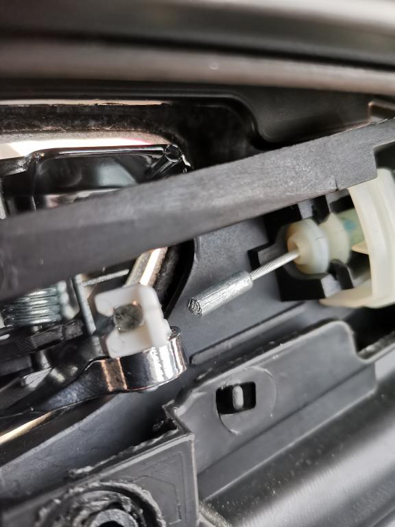

    U mnie wygląda na urwaną linkę - chyba zbyt dynamicznie otwieram drzwi - w Poldku urwałem 2 klamki, a Alfie jedną, a teraz jeszcze linka się urwała...
    Jakieś podpowiedzi jak to naprawić?

    Witam ponownie, próbowałem skleić tą linkę specjalnym klejem do metli - nic nie pomogło. Zamek oryginał wraz z linką jakieś 1100zł.
    Ktoś podpowie jak to można samemu naprawić ?

    Niepowodzenie z klejem akurat mnie nie zaskakuje, to jest dość mała powierzchnia i obciążenie duże. A kupić używanę linkę ze znanego portalu nie próbowałeś? Trochę ich tam jest... Moim zdaniem dużo pewniejsze rozwiązanie (i tańsze w porównaniu z nowym oryginałem, jak piszesz )
    https://allegro.pl/listing?string=gi...0linka%20drzwi
