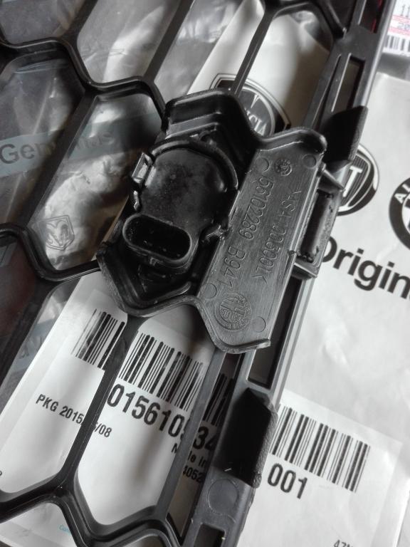

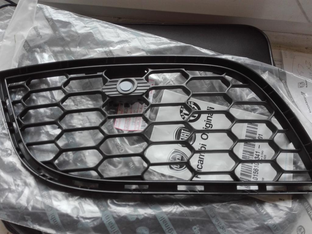

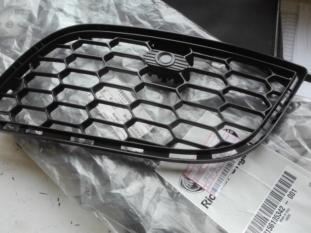

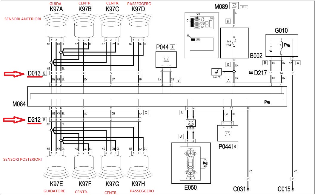

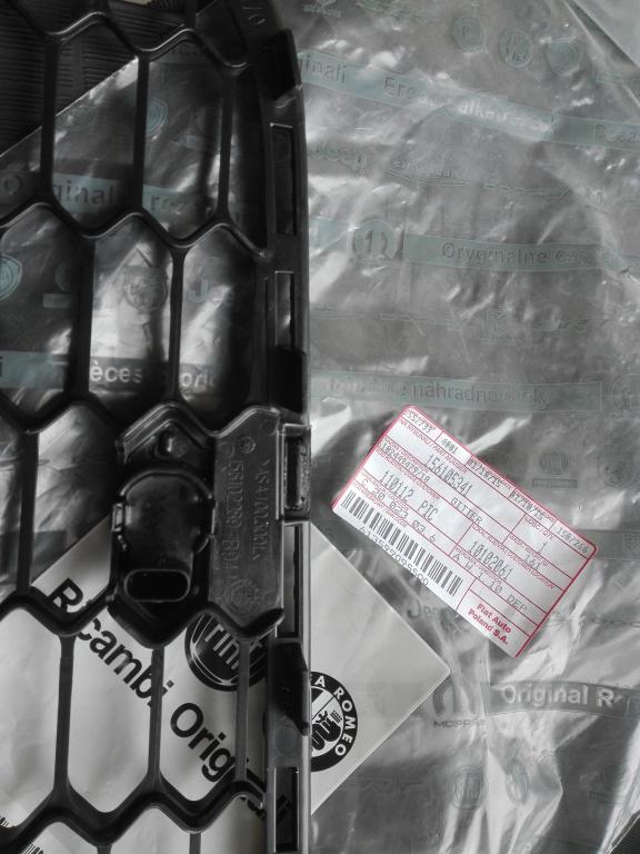

    Jak w temacie.W związku z tym że moja Julka była zakupiona jako uszkodzona przodem już na starcie kupiłem zderzak po lifcie z miejscami na czujniki parkowania.Kratki jak na razie jeszcze nie zostały zakupione.Zima to taka pora roku gdzie można więcej czasu spędzić w sieci poszukując informacji i schematów.Podbudowany tematem kolegów z forum 159 / olo_84 / rozpocząłem drążyć temat :
    http://www.forum.alfaholicy.org/159_...tonic_-13.html
    Wychodzi na to że w alfie 159 wystarczy podmienić centralkę na centralkę 8 czujnikową dołożyć wiązkę , brzęczyk i zrobić osiowanie proxy i wszystko będzie działało.
    Choć trochę ostudził mnie temat na włoskim forum alfy.Chłopaki tam twierdzą że nie da się tego zrobić z Body Computerem przed 2014 :
    http://forum.clubalfa.it/threads/alf....43446/page-34

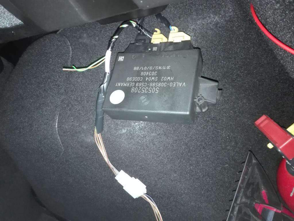

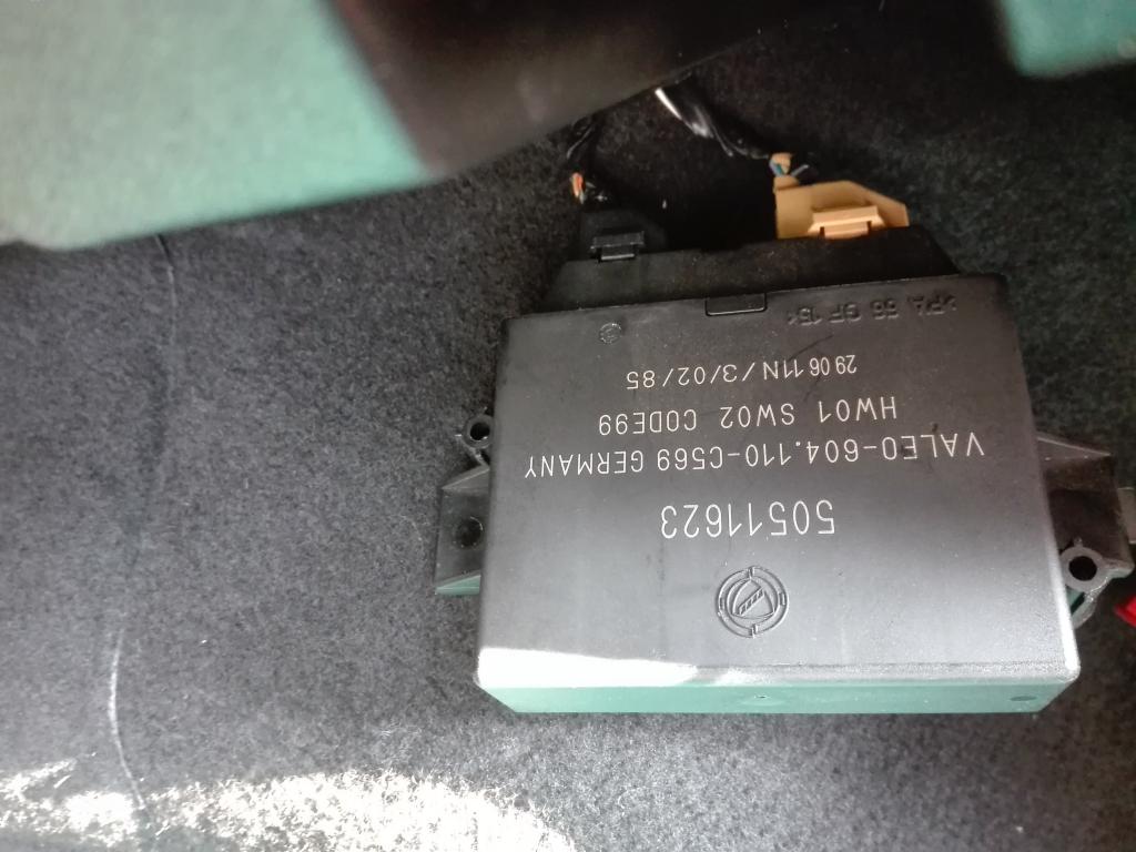

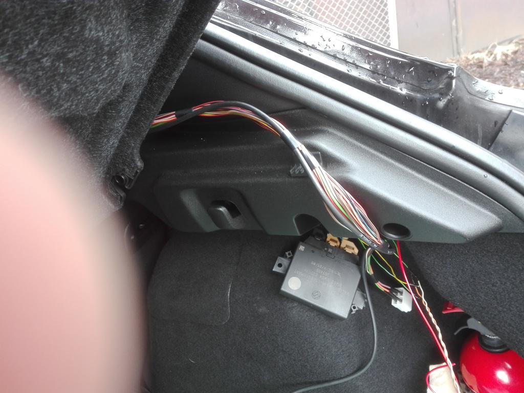

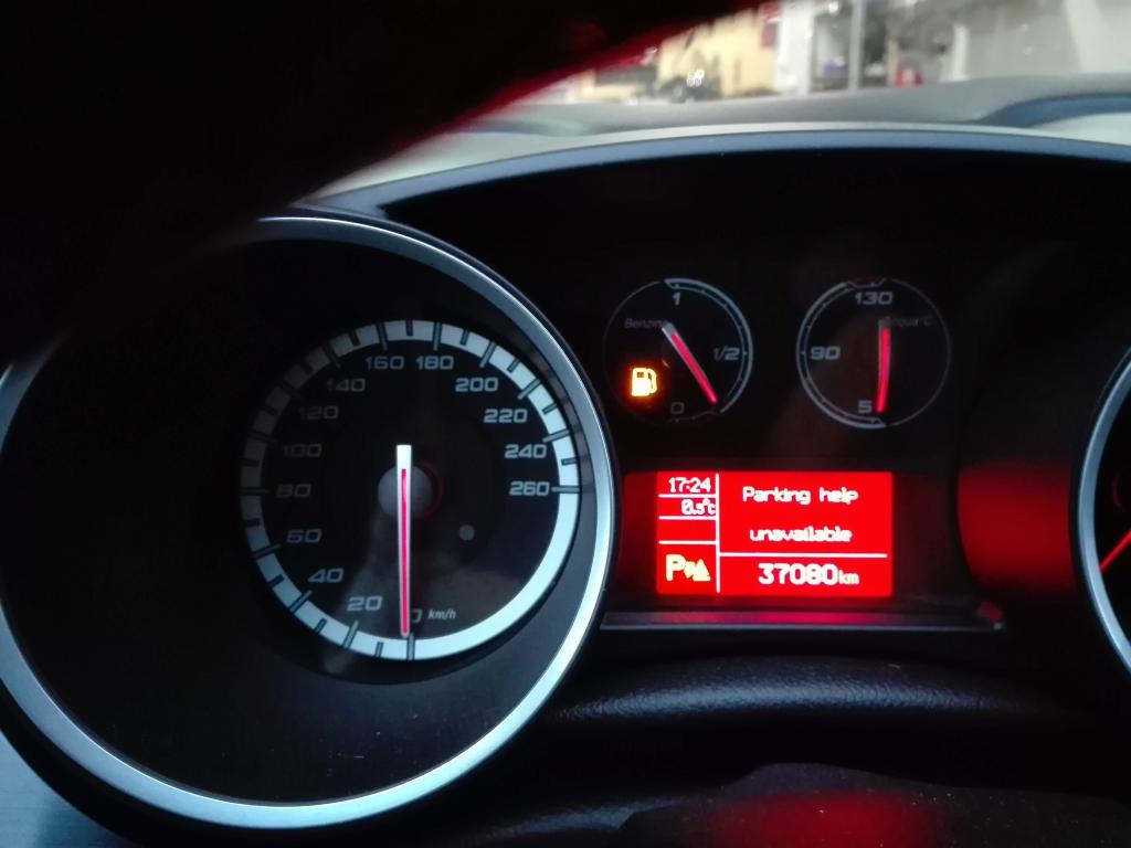

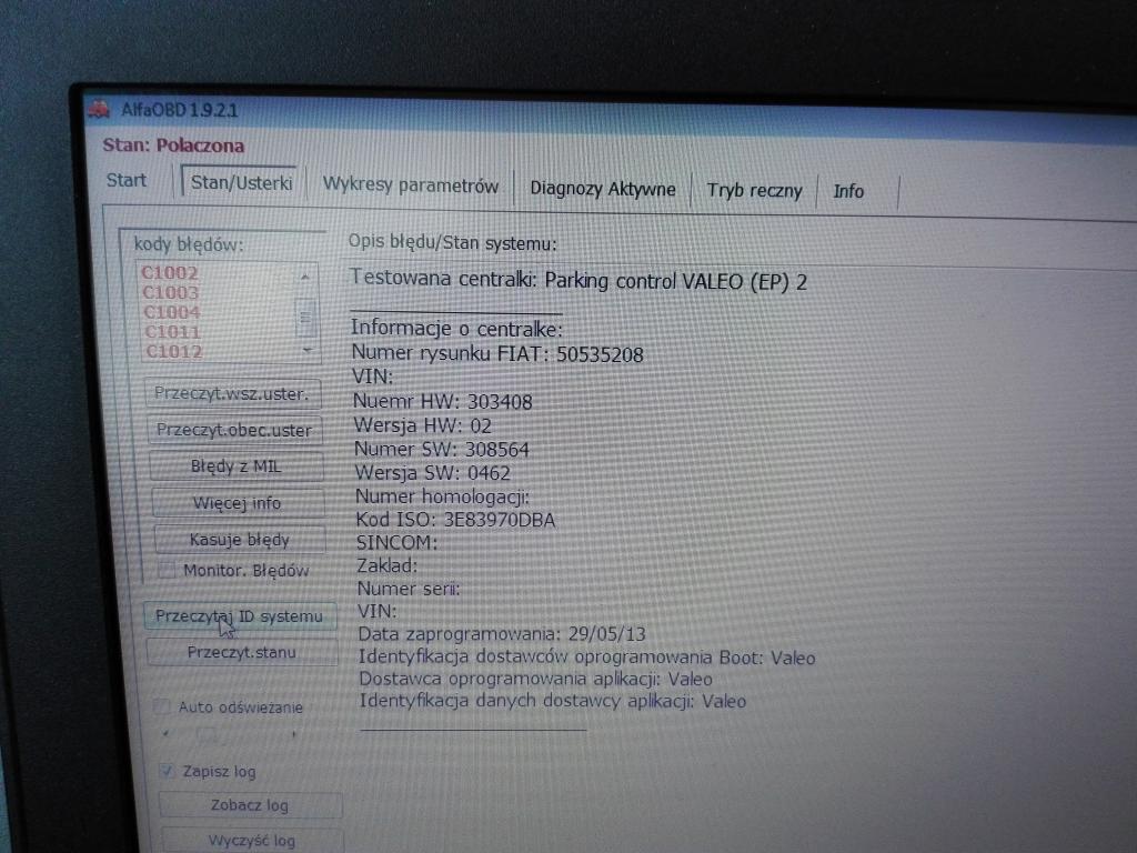

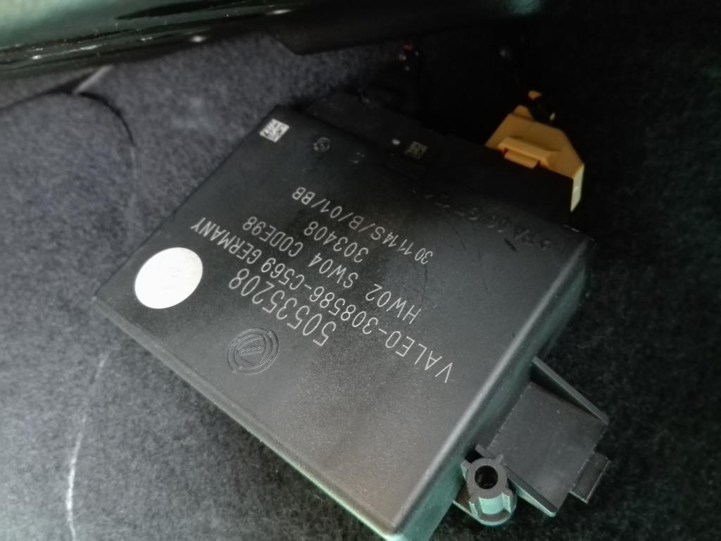

    Oczywiście zdaję sobie sprawę ze przedliftowa może nie posiadać wyświetlacza wskazującego czujniki przód i tył..ale wystarczy mi sam sygnał brzęczyka itd.Po konsultacjach z pol-carem / dość miły facet w Poznaniu / ustaliłem że wersja 2015 ma centralkę 50535208 dla czujników przód tył.Moja stara to 50511623 według ePera jest centralka tylko na tył.
    Kupiłem na allegro tą 8 kanałową i podłączyłem ja dzisiaj pod moją stara instalację.Oczywiście dość ciężko było zdobyć opis pinów i kolorów kabli.Okazuje się że piny zgadzają się / prawie..inne zasilanie czujek tył /z wyjściem pinów centralki od 159.Ale jeśli chodzi o Julke piny pokrywają się oczywiście w obu centralkach.Choć wiadomo że nie ma np. wyjścia okablowania na brzęczyki przód i tył.Nie robiłem dzisiaj osiowania bo i po co jak nie mam jeszcze czujników.Po wypłacie postaram się zrobić zakupy i podłączyć na krótko czujniki przednie i brzęczyki.Jedno co mnie cieszy to to że system widzi nową centralkę ale ją blokuje z powodu błędów nie istniejących czujników itd. stąd dzisiaj moje pytanie o błędy C1011 itd.Temat będzie się rozwijał .. jeśli ktoś chce się przyłączyć NA WŁASNĄ ODPOWIEDZIALNOŚĆ to zapraszam. Dołączam zdjęcia z dzisiejszych prób...
Nazwa:	IMG_20170122_114356.jpg
Rozmiar:	88.9 KB
ID:	220210Kliknij obrazek, aby uzyskać większą wersję

    Rozumiem, że Ty już miałeś tylne czujniki? Czy tył sobie też dokładałeś?
    Zastanawiam się czy w wersji bez czujników, po dołożeniu czujników da się wpiąć w system Julki (2014r po lifice), tak aby na wyświetlaczu pokazały się "chmurki" z odległością?

    Byłem dzisiaj w ASO, powiedzieli, że jak samochód nie był przystosowany do czujiników to nie da rady, żeby podpięli wiązkę czujników pod obecny system i nie da się aby odległość od przeszkody pokazywana była na wyświetlaczu między zegarami

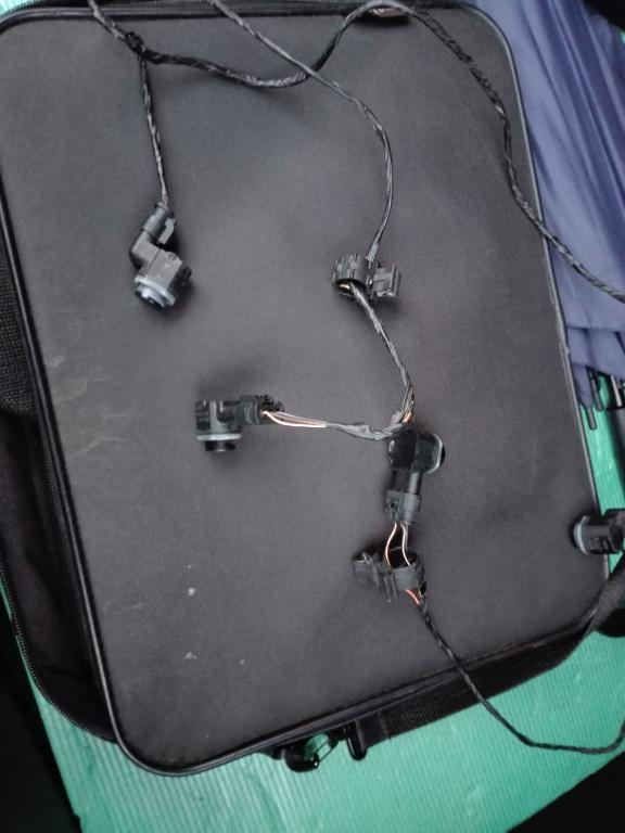

    dalszy ciąg próby podłączenia czujników przednich.Wiem że trwa to dość długo..ale małymi kroczkami może dojdę do finału .To nie sztuka kupić czujniki tu
    https://www.fiat-autoparts.com/pl/ka...C4%87/71775015
    zresztą cena absurdalna 471 za sztukę ..ale dobrać odpowiednik Valeo np. Audi 4H0919275
    http://autogrand.by/autoparts/search/71775015/ABARTH/
    i kupić go za np. 25 pln .

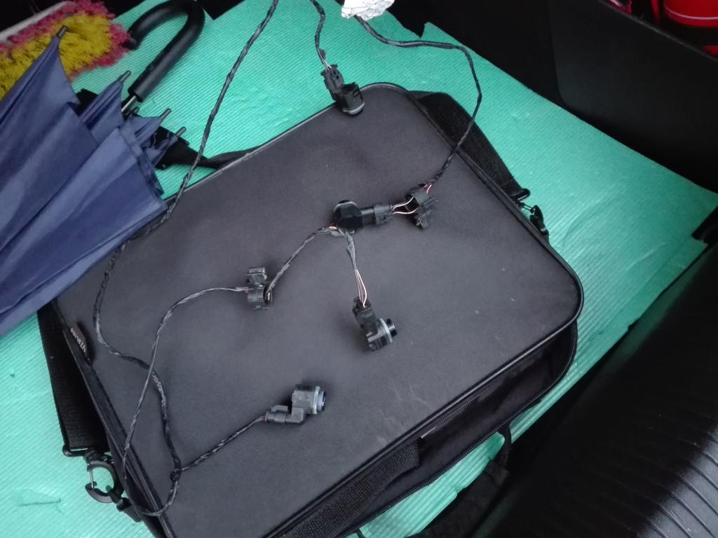

    Dziś kupiłem 4 sztuki 4H0919275 x2 i 4H0919275 A x2 ..odebrałem osobiście bo znalazłem handlarza blisko domu.

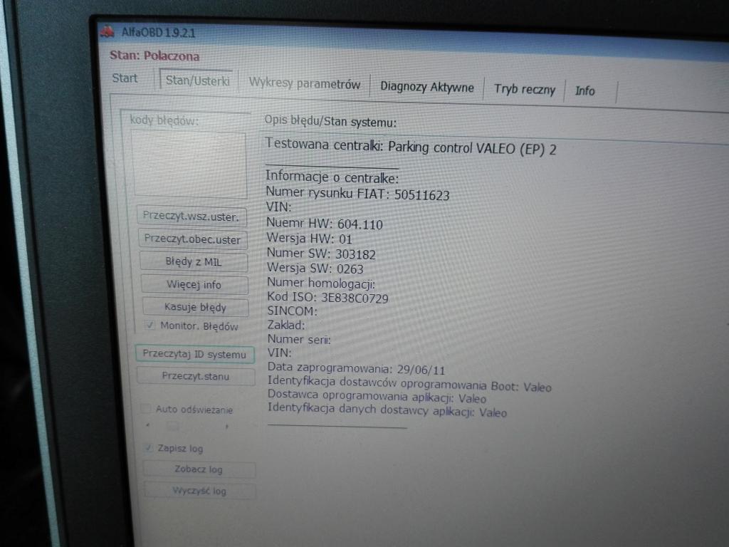

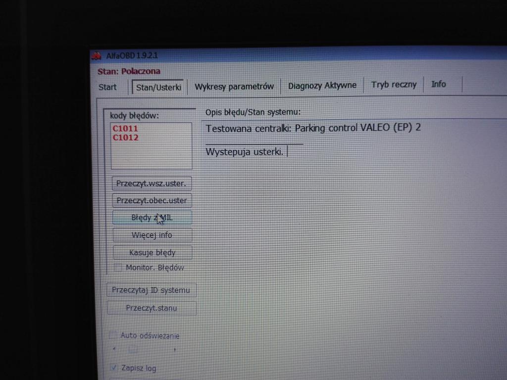

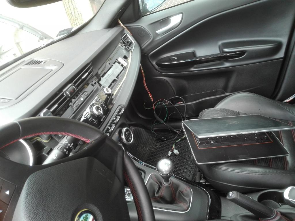

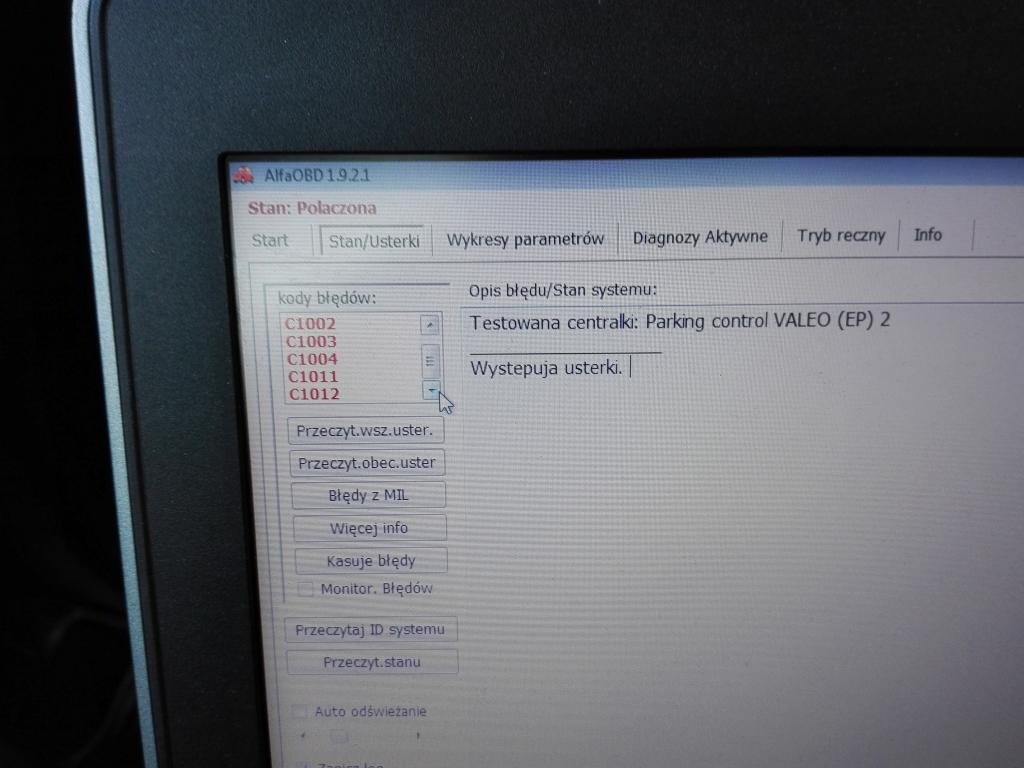

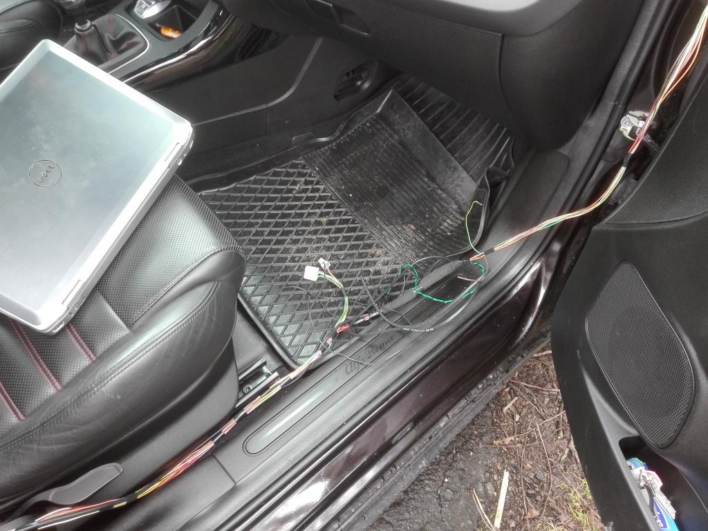

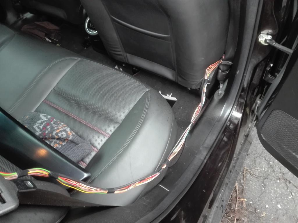

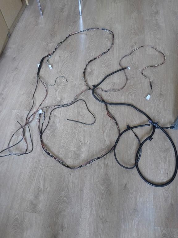

    Polutowałem wiązkę z Mito do wtyczki modułu i podłączyłem do kompa.Oczywiście zniknęły poprzednie błędy czujników..pozostały błędy braku głośniczków pdc. Ponoć pasują te od Golfa 5Q0919279. Mam nadzieję w przyszłym tygodniu je zakupić.Podzielę się info jeśli to ruszy .. nie ma co gdybać tylko próbować.Jeśli jak przypuszczam brzęczyki zadziałają na przód i na tył / razem z grafiką tyłu / i będą sterowane /info po CANie o wstecznym i przód będzie się wyłączał przy prędkości 15 km/godz / to będzie OK.Kilka zdjęć z dzisiaj.
    Na zdjęciu 5 widać że gumki na czujniku są za krótkie..poszukałem i znalazłem odpowiednie tu:
    http://allegro.pl/uszczelka-czujnika...689610219.html
Nazwa:	IMG_20170207_162736.jpg
Rozmiar:	47.2 KB
ID:	221581Kliknij obrazek, aby uzyskać większą wersję

    jak ja lubię zakupy za połowę ceny ..ale po to jest zima i internet aby szukać okazji.
    http://allegro.pl/alfa-romeo-giuliet...YWYwMzQ5YzI%3D
    tu już u mnie na stole

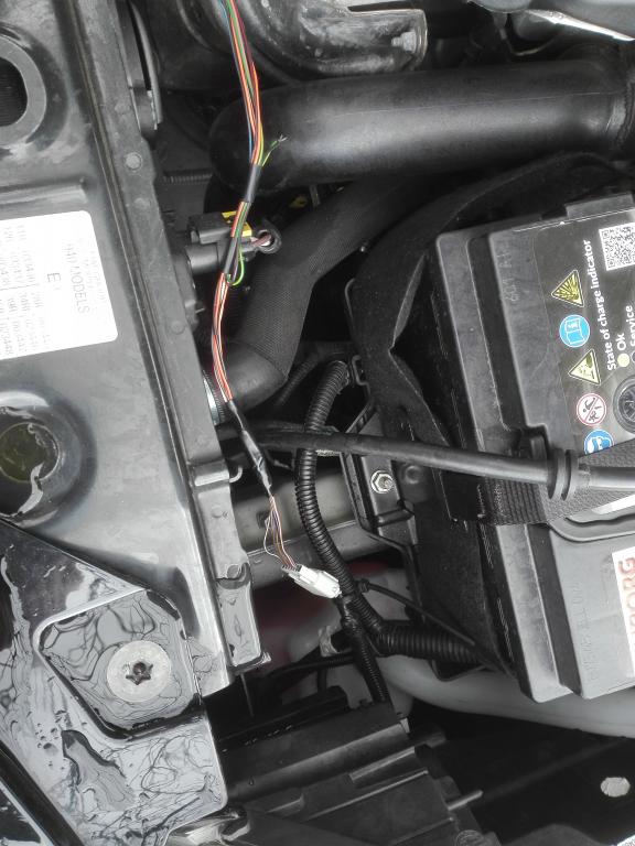

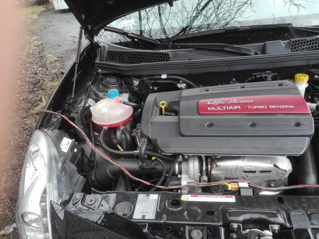

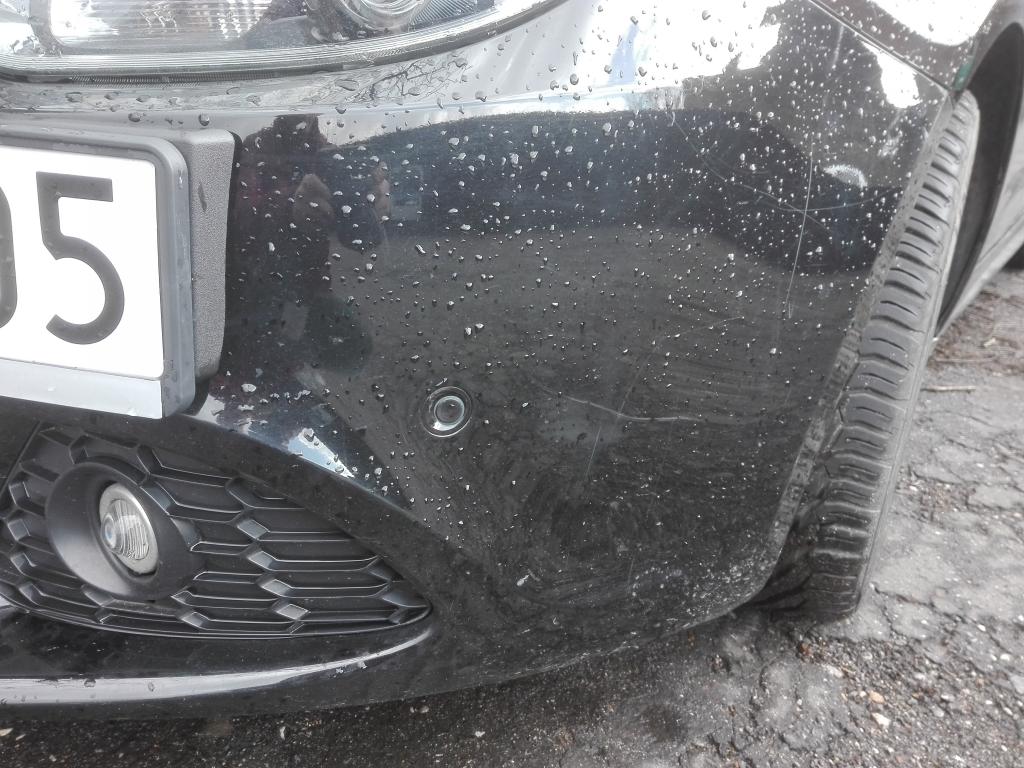

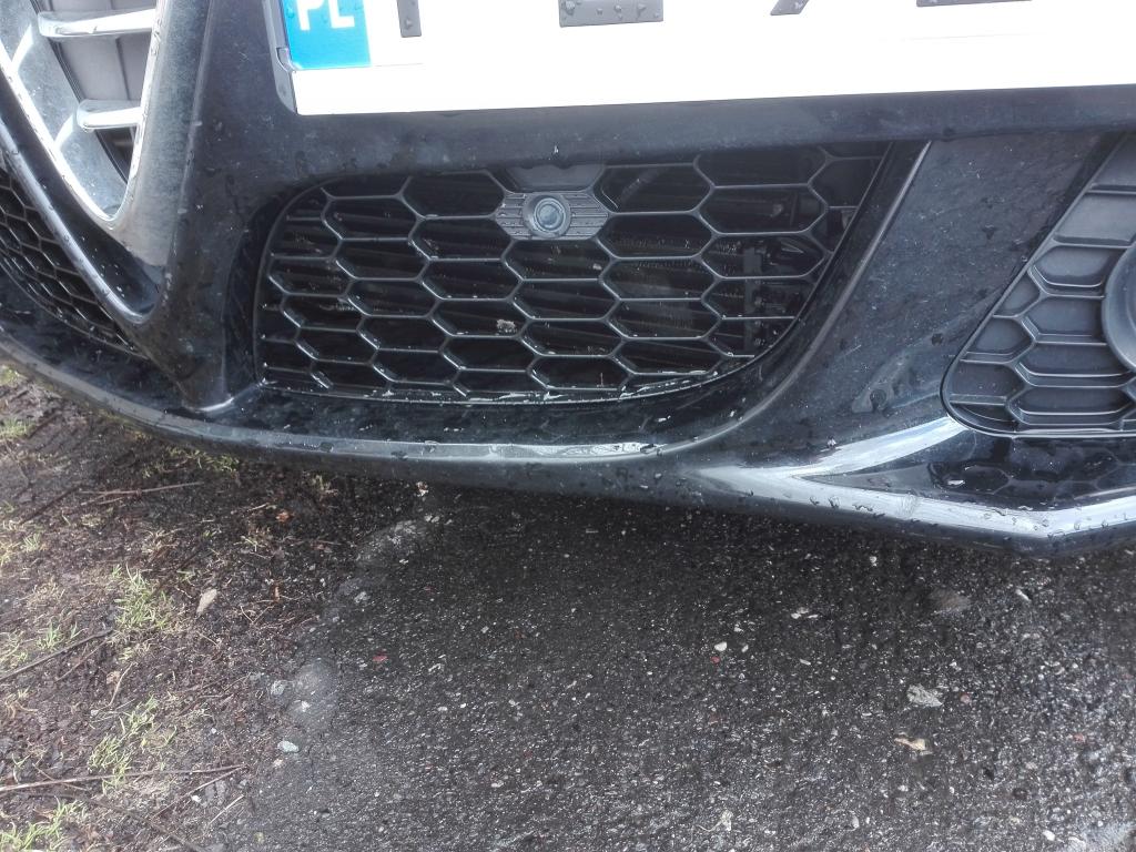

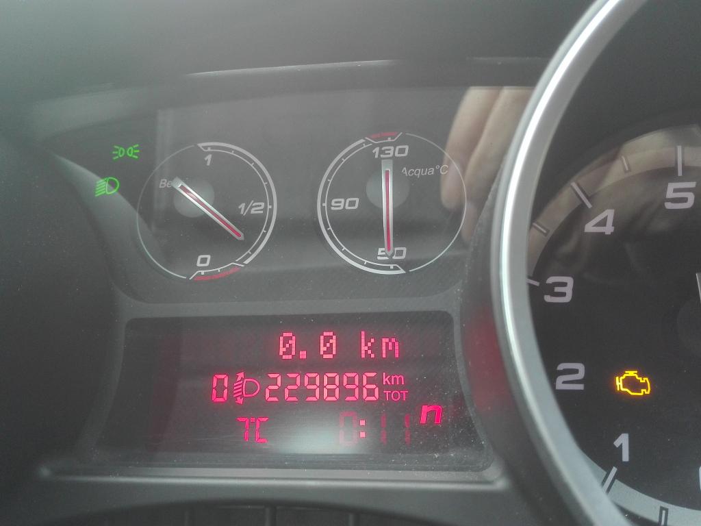

    Ciąg dalszy zmagań z czujnikami.Musze przyznać że wszystko działa zgodnie z oczekiwaniami.Czyli po założeniu czujników przednich / zrobienie wiązki , zdjęcie zderzaka itd. /działa sygnał dźwiękowy zbliżania się przodem do przeszkody.Brzęczyk będzie zamontowany z przodu po prawej stronie kokpitu.Czujniki tylne bez zmian..wyświetlane na liczniku , brzęczyk przedni z licznika oraz dodatkowo głośny brzęczyk z tyłu.Porobione wiązki uzupełnione dodatkowo kablem antenowym pod CB i odcięcie pompy paliwa plus kamera cofania / w razie co / . W sobotę postaram się wszystko ułożyć i przeciągnąć wiązkę do silnika.Z ciekawostek .. jeśli zrobiłem Proxy pod nowa centralkę PDC to nie działała prawidłowo.Lepiej działała pod proxy / ta nowa 8 czujnikowa / dla centralki starego typu.Kupiłem na alledrogo nowe liczniki
    http://allegro.pl/licznik-zegar-alfa...ZjA0NTJlZWM%3D
    ale okazało sie ze nalepka była zdarta a facet przysłała zupełnie coś innego.Już mu odesłałem .Miały być po 2013 matrix itd,
    http://eper.fiatklubpolska.pl//navi?...LL_LIST_PART=0
    na ostatnim zdjeciu trefny licznik standard z ładnym przebiegiem
    kilka zdjęć z prac w deszczu Kliknij obrazek, aby uzyskać większą wersję

    już pozamiatane....podał numery z kosmosu /50528271 / zasłonił karteczką wyświetlacz i zdarł tylną nalepkę..ale generalnie zgodził się zwrócić za przesyłkę.Nie mam do niego żalu .Szkoda jedynie że nie wiem czy nowy wyświetlacz wyświetliłby czujniki przód.W zasadzie czemu nie miałby wyświetlić.Muszę jeszcze pomyśleć nad wyłącznikiem przednich czujników.Albo wersja jak po 2013 ale nie ma nigdzie w miarę tanio a te są od angola i cena z kosmosu
