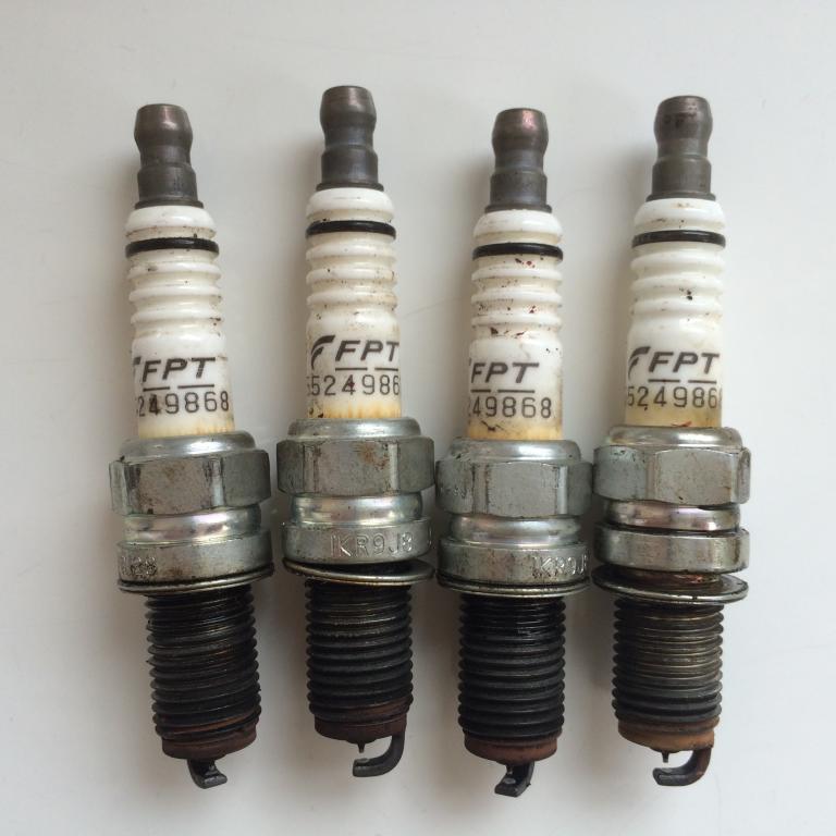

    Dzisiaj świece wymienione na NGK. Po 30 kkm przejechanych na świecach wyglądają jak na poniższym zdjęciu. Według mechanika wyglądają dobrze Kliknij obrazek, aby uzyskać większą wersję

    Użytkownik Romeo Avatar italiano_83
    02 2015
    Alfa Romeo Giulietta 1.4 170 MA Distinctive/ Premium/Dach/Bose
    504
    Cytat Napisał sailor_p Zobacz post
    Wszystkie w jednakowej kondycji wizualnej, więc we wszystkich czterech cylindrach panują "takie same" warunki, można powiedzieć, że na jak 30kkm czyste.
