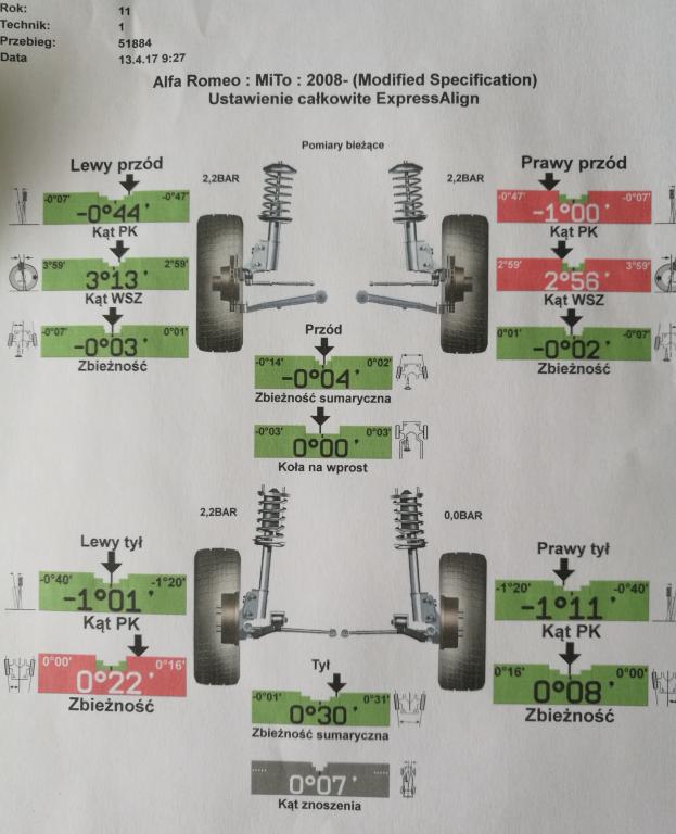

    W moim przypadku nie mam opon kierunkowych, oraz hamulce nie blokują kół.
    Dzisiaj byłem ustawić zbieżność na profesjonalnym urządzeniu firmy hunter. Wyszedł jeden problem związany z kątem przechylenia koła, który nie jest niestety regulowany.
    Jednak wg osoby przeprowadzającej operację korekty nie ma to wpływu na ściąganie auta w prawo. Zamieniliśmy koła stronami, nic to nie dało.
    Zaznaczam, że opony są nowe Yokohama AE50.
    Dodatkowo tył niestety ze względu na belkę nie jest ustawialny....

    Zawieszenie również zostało sprawdzone i jest OK.
    Wstępnie jestem umówiony na dodatkową diagnozę po świętach. Osoba odpowiedzialna za ustawienie zbieżności wspomniała, że dobrze było by jeszcze sprawdzić sprężyny. Organoleptycznie wyglądają w porządku.
    Czy może ktoś coś podpowiedzieć?

    Złłe pochylenie koła i nierówne kąty WSZ mają jak najbardziej wpływ na ściąganie. To nie zbieg okoliczności że ściąga w prawo - tam gdzie obydwie wartości masz poza zakresem. Jeśli auto nie było bite to może być skrzywiony wahacz, zwrotnica, górne mocowania np. po uderzeniu w krawężnik, wjeździe w dużą dziurę itp.
    Skoro byłeś na hunterze to mogli ci zrobić od razu pomiary - nierównoległość, przesunięcia osi, rozstaw kół itp. Dobry hunter przeliczy w mm jaka jest różnica w ustawieniu kół lewa prawa/strona, przód/tył. Ściąganie to dosyć upierdliwa historia, często wymienia się w ciemno el. zawieszenia aż w końcu trafisz na ten zniekształcony. Czasem dobre zakłady korygują ustawienia różnymi podkładkami, ustawieniem sanek itp.
    Stare opony prawdopodobnie miałeś "docięte" do złych ustawień a po założeniu nowych " nie ułożonych" auto zaczęło uciekać...

    zobacz jakie ma wydruku z geometrii, ewidentnie wina zawiasu
