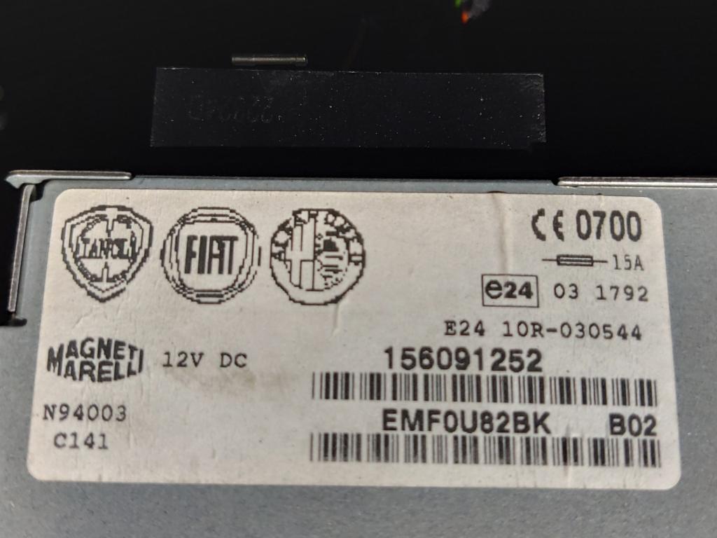

    Cześć, odkopuję temat bo nie chcę zakładać nowego a mam podobny "problem" jak w temacie.
    Posiadam Giuliettę z 2010 z Radiem [Magneti Marelli] ConnectNav z Nawigacją (jak na foto) i portem USB w schowku.
    Moje pytanie do zorientowanych w temacie: Czy da się w tym modelu dołożyć gniazdo AUX? Jeśli nie, to czy zmieniarka YATOUR podejdzie do tego radia?
Nazwa:	ConnecNav.jpg
Rozmiar:	54.6 KB
Nazwa:	156091252.jpg
Rozmiar:	74.2 KB
Nazwa:	156091252 - podlaczenie.jpg
Rozmiar:	91.0 KB
    Z góry dziękuję za podpowiedzi!
