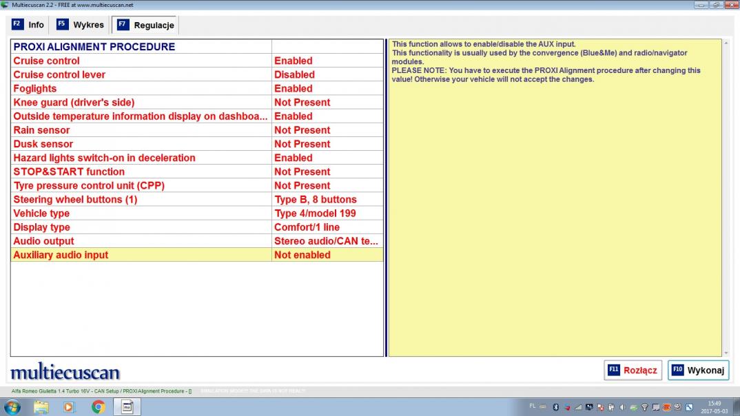

    ps. jest jeszcze taka szansa że możesz sprawdzić programem Multiescuscan czy w ustawieniach proxy jest możliwość załączenia aux in ..jeśli masz interfejs / a to to podstawa /lub podjedź do kogoś kumatego.Może Twoje radio to obsługuje

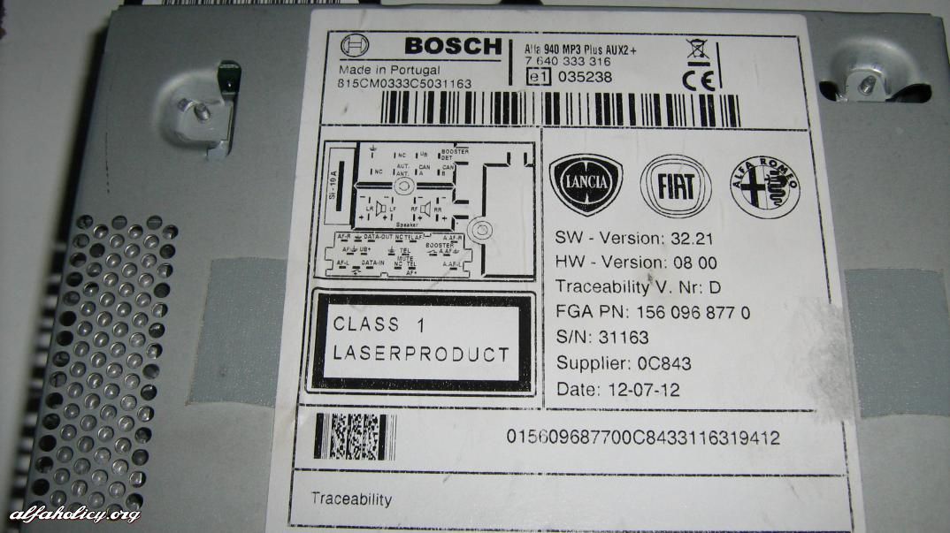

    Najlepiej jak wyciągniesz radio i zobaczysz co masz na naklejce
    Takie radio obsługuje AUX'a:

    Natomiast te radio nie obsługuje AUX'a:
Nazwa:	150001d1415487792-zamiana_radia-4721838389_1.jpg
Rozmiar:	115.3 KB

    [MENTION=12980]andrzejm36[/MENTION] - próbowałem podłączyć mojego ELM327 ale nie wyświetla w ogóle pod tą zakładką Auxilary Audio Input, w zasadzie to wyświetla tam tylko jakieś 3 rzeczy opcje, więc podejrzewam że może ten ELM327 nie obsługuje wszystkiego(?)

    qkamil .. w ELM327 musisz mieć przełącznik lub usunięty rezystor abyś mógł czytać informacje z Body.Ale to zupełnie inny temat i jest bardzo dużo informacji na naszym forum.Musisz sobie poszukać.Warto jednak to zrobić bo możliwość czytania kompa to podstawa.Jeśli chodzi o to radio to ja mam radio z navi i wtyk jest zupełnie inny a więc za bardzo nie pomogę śledząc schematy.Myślę że kol. TK1 dobrze Ci doradza ale musisz się dowiedzieć i wreszcie wysłać zdjęcie Twojego radia / symbol / o które prosiłem kilka postów wcześniej.Nie wiemy co masz ..A jeśli chodzi o ostatnie pytanie .. każde radio ma swój kod jeśli go znasz to nie powinno być problemów z dołożeniem Plug&Play po wpisaniu kodu.Jeśli handlarz nie dysponuje kodem to musisz się liczyć z następnym wydatkiem / przeprogramowanie eepromu/.Są również odpowiednie strony gdzie możesz uzyskać kod radia lub generatory kodów itd.Ale generalnie dobrze jeśli kupujesz radio z kodem. / jest to zabezpieczenie radia nie wpisane do Body /
