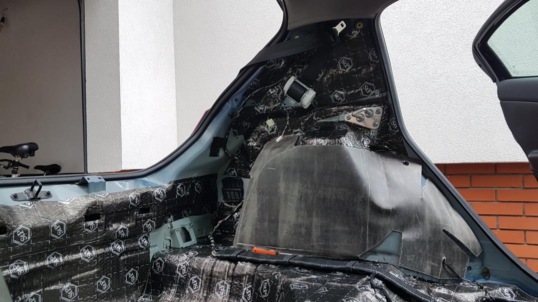

Można na tą alu blachę przykleić maty STP Aero- są stosunkowe lekkie. Tego nie robiłem bo i tak w mojej ocenie jest cicho. Najważniejsze że nie rezonują mi drzwi i nie szysze szumu wody podczas jazdy np na mokrej drodze.

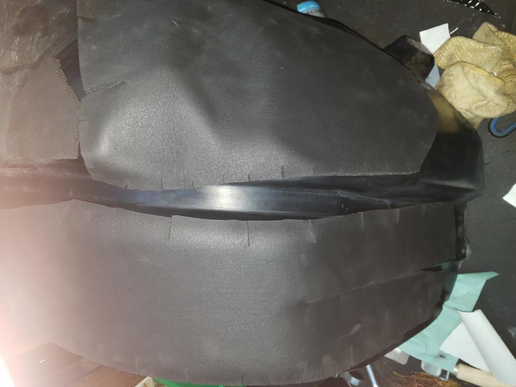

jak wyżej dodatkowo od wewn strony wykleiłem plastikowe nadkola oraz ścianę grodziową za kołami - moim zdaniem to b. dużo daje.

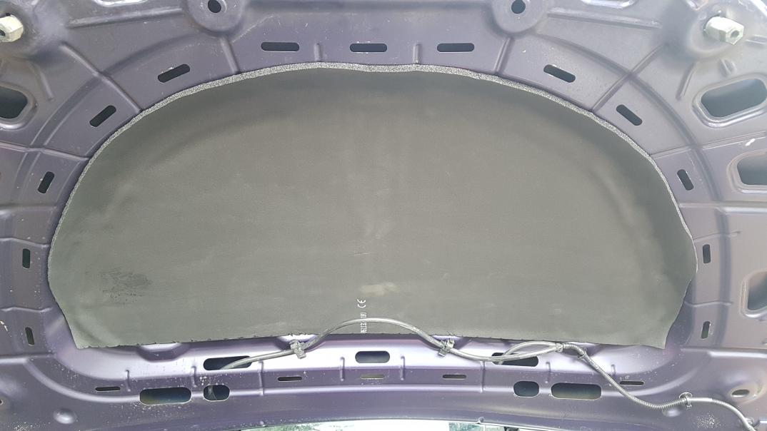

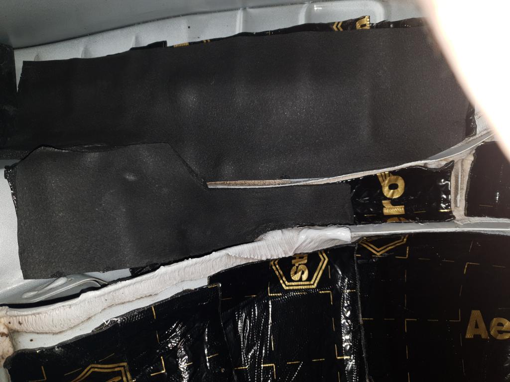

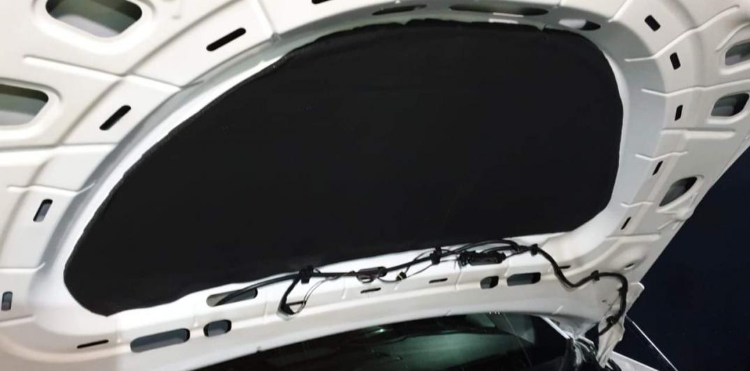

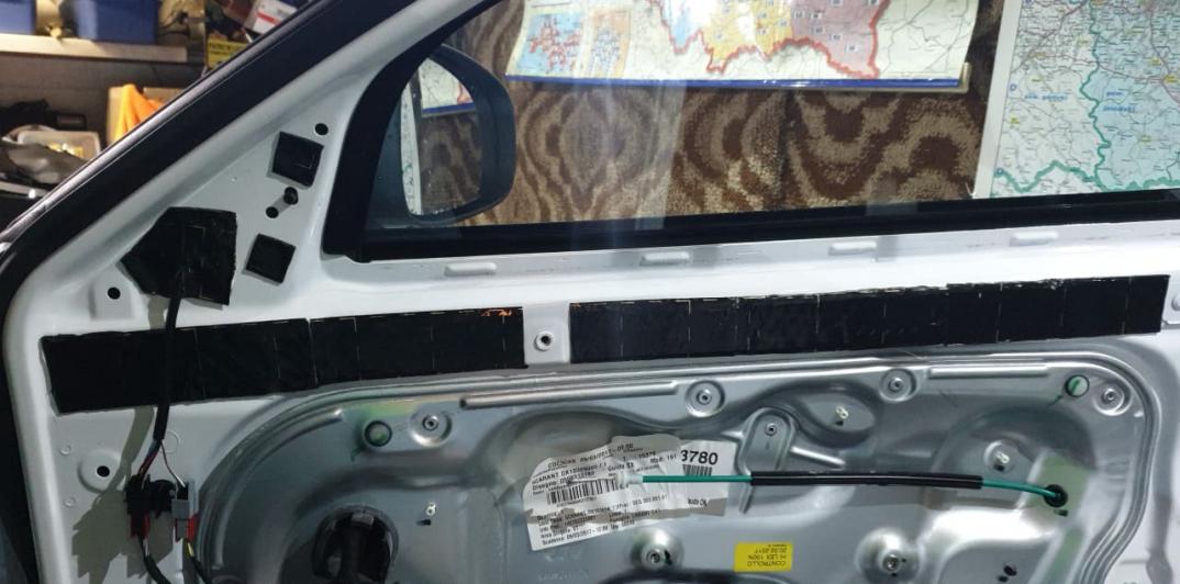

Zabrałem się wczoraj za powolne ogarnianie wyciszenia swojej Julki. Zacząłem od maski - pod fabryczne wygłuszenie dałem piankę STP 12mm - klejone do maski. Zastanawia mnie tylko czy pod nią nie będzie zbierać się wilgoć, co nie wpłynie przypadkiem na postęp korozji? :confused:

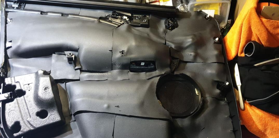

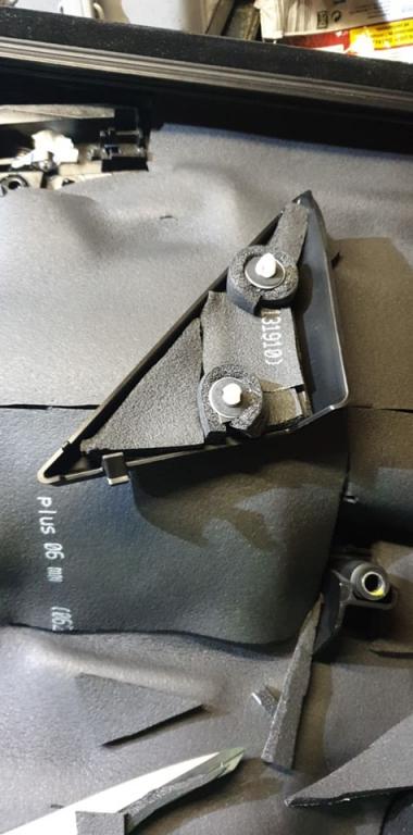

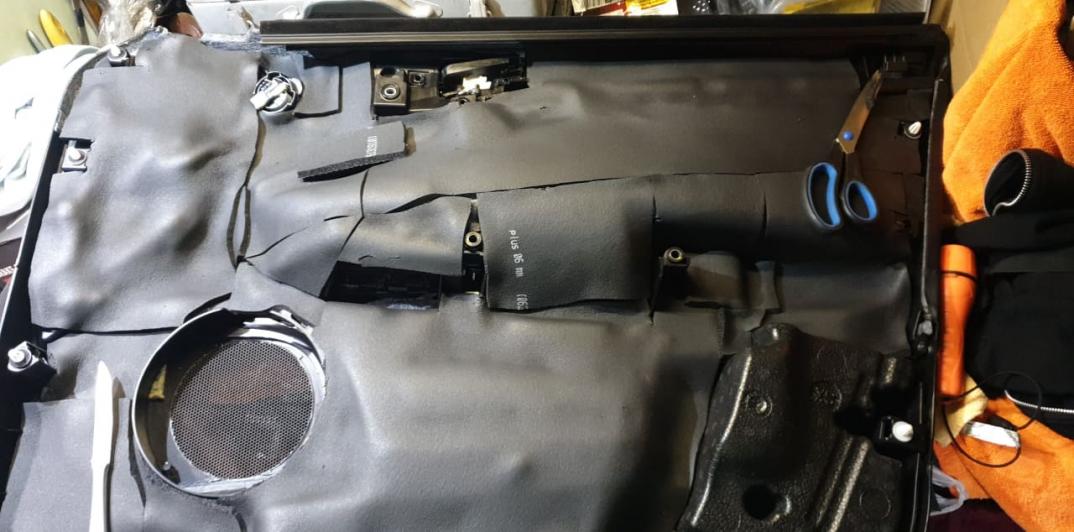

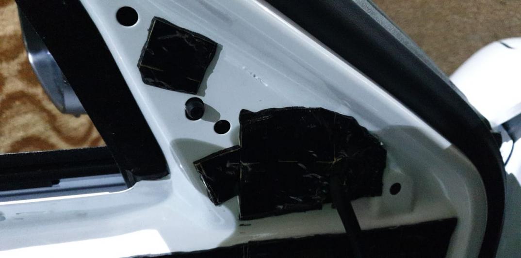

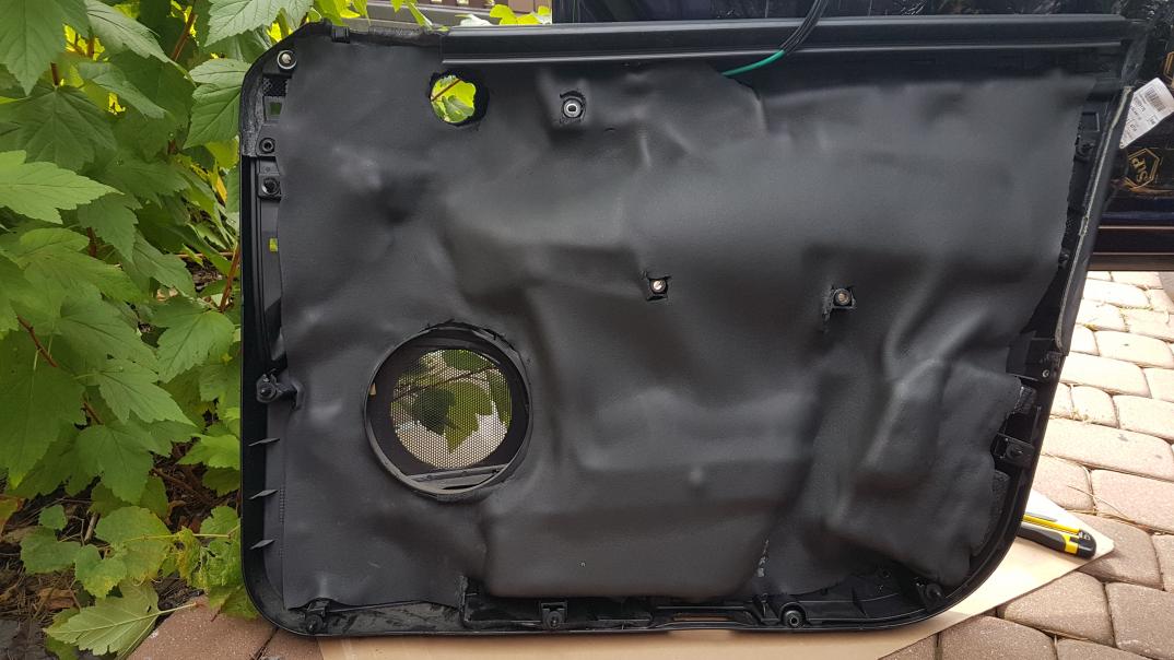

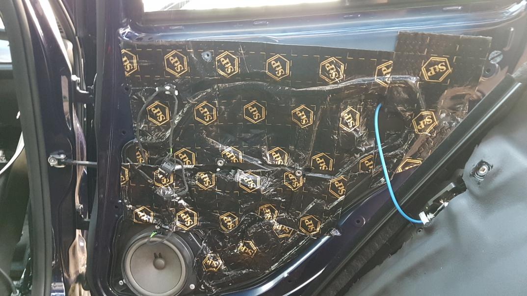

Złapałem się też za boczek drzwi kierowcy - wyklejony pianką STP 6mm, a mocowanie lusterka zewnętrznego wyściełane matą butylową STP Gold. W trakcie urlopu będę musiał powymieniać spinki, gdyż dwie sztuki się lekko wykruszyły. Aha, zauważyłem po demontażu boczku lekko niepokojący mnie widok - blacha widocznie koroduje. Czyżby puszczało uszczelnienie i przedostawała się woda? Co z tym zrobić, czym uszczelnić?
Jak by się ktoś zastanawiał, ile trzeba materiału na wygłuszenie drzwi, to teraz przerabiałem i mierzyłem, jakie mam zużycie. Wartości podane dla jednych drzwi.
Przednie drzwi
- mata butylowa na drzwi: 0,5 m2
- mata butylowa do drzwi: 0,2 m2 (zależy jak daleko siągniecie przez otwór od głośnika ;))
- pianka od strany boczka: 0,4 m2
Tylne drzwi
- mata butylowa na drzwi: 0,25 m2
- pianka od strony boczka: 0,3 m2
Zdjęcia, jak wykorzystanie takiej ilości wygląda można znaleźć tutaj - https://www.forum.alfaholicy.org/nasze_belle/167307-mikec_giulietta_2_0jtdm_2011_-5.html#post2245068

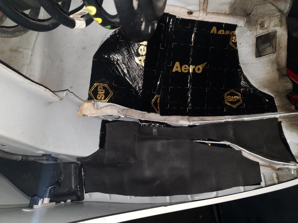

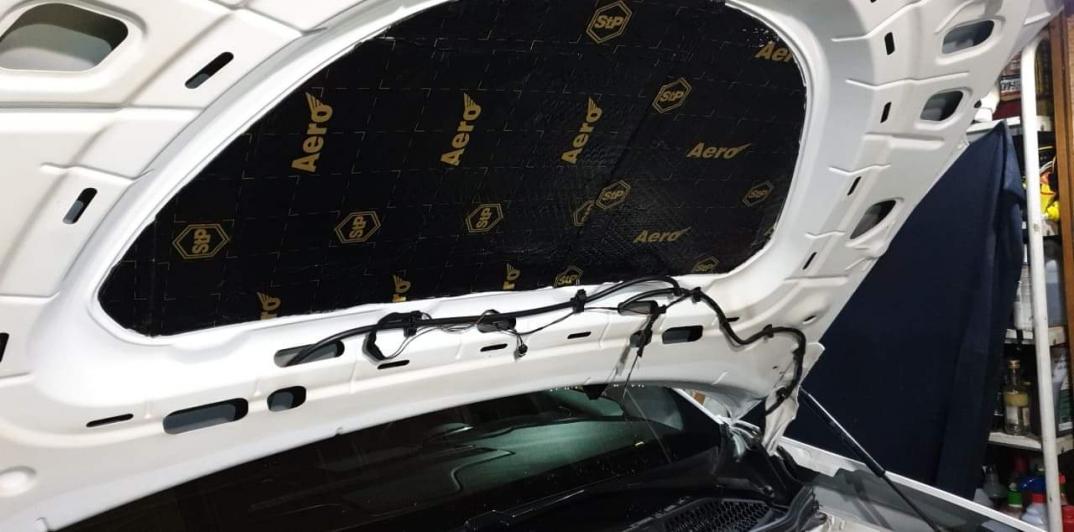

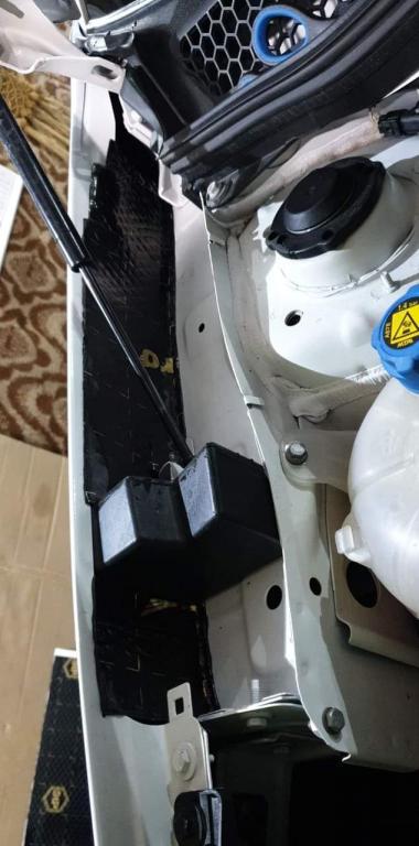

otwórz maskę- zobacz akie masz po bokach dziury do nadkoli/błotników- biorę się za zabudowę i wytłumianie tego w przyszłym tygodniu jak zrobi sie chłodniej. W mojej ocenie ten element wpływa na nadmierną hałaśliwość.
Tez używam w 85% na autostradach- podniosłem lekko zderzak tak aby maska była niżej i dałem uszczelkę na całej długości maski i lamp- troszkę mniejszy hałas.

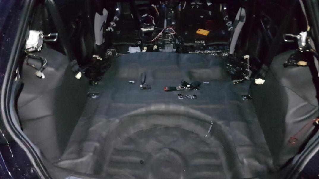

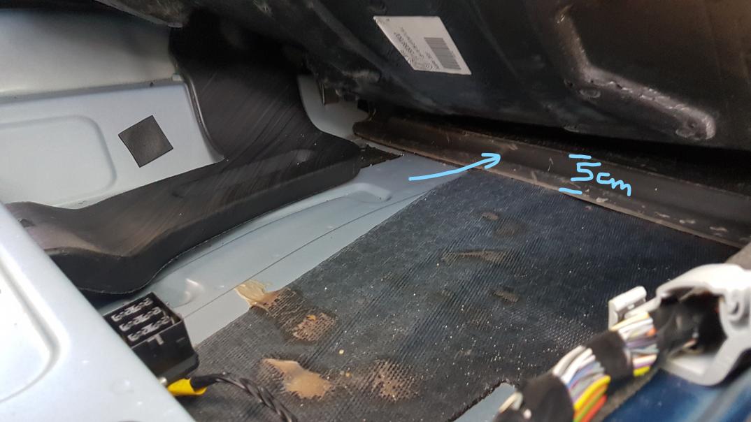

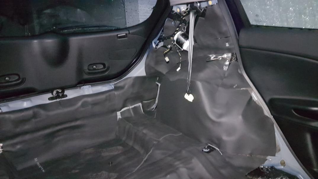

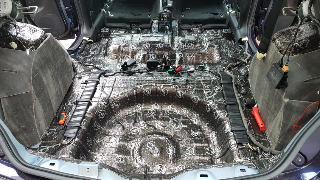

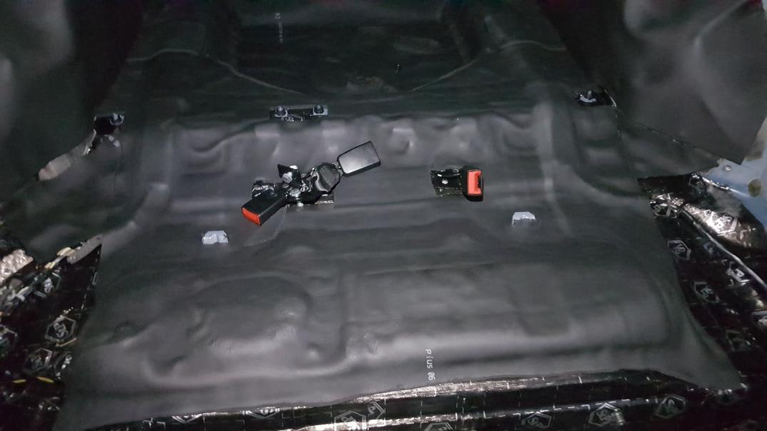

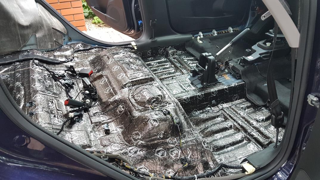

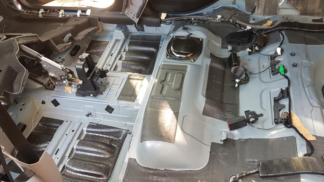

do wytłumienia będzie tez podłogą bo wyraźnie słychać tylny tłumik z tyłu.
No właśnie ja mam wrażenie, że przy prędkościach powyżej 100km/h najbardziej słychać wydech. Myślicie, że samo wygłuszenie bagażnika ma sens? Nie chce mi się bawić z wyjmowaniem kanapy z tyłu i wygłuszaniem podłogi.

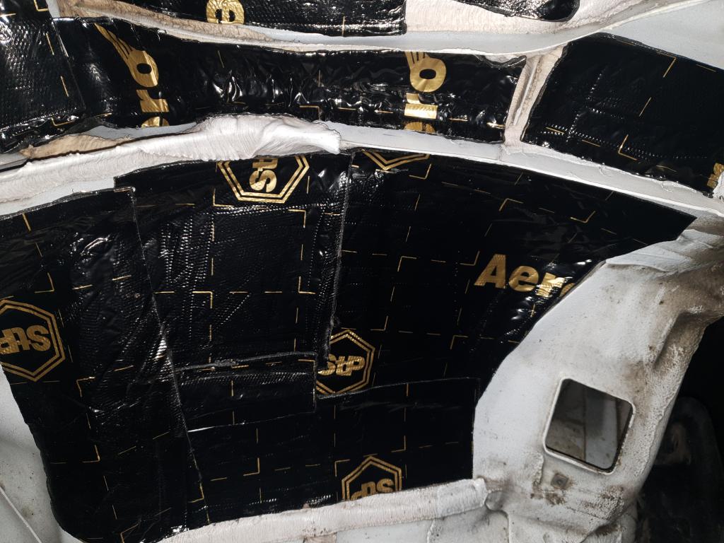

Zrobione mam nadkola- mastyka, mata i pianka. Od wewnątrz nadkoli i na górnej powierzchni zdejmowanych plastykowych nadkoli.

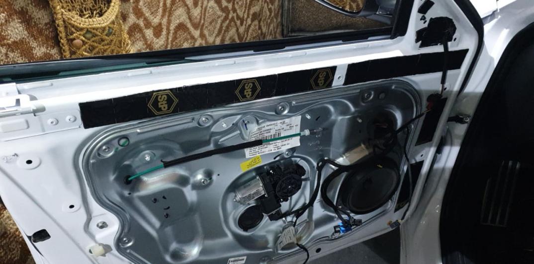

Ponadto przednie drzwi matą aero, ale na wewnętrznej stronie drzwi po roznitowaniu i zdjęciu blachy za boczkiem drzwi. Na tej blasze poszła pianka.
Jest już sporo ciszej.

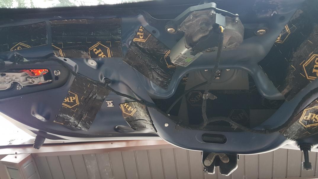

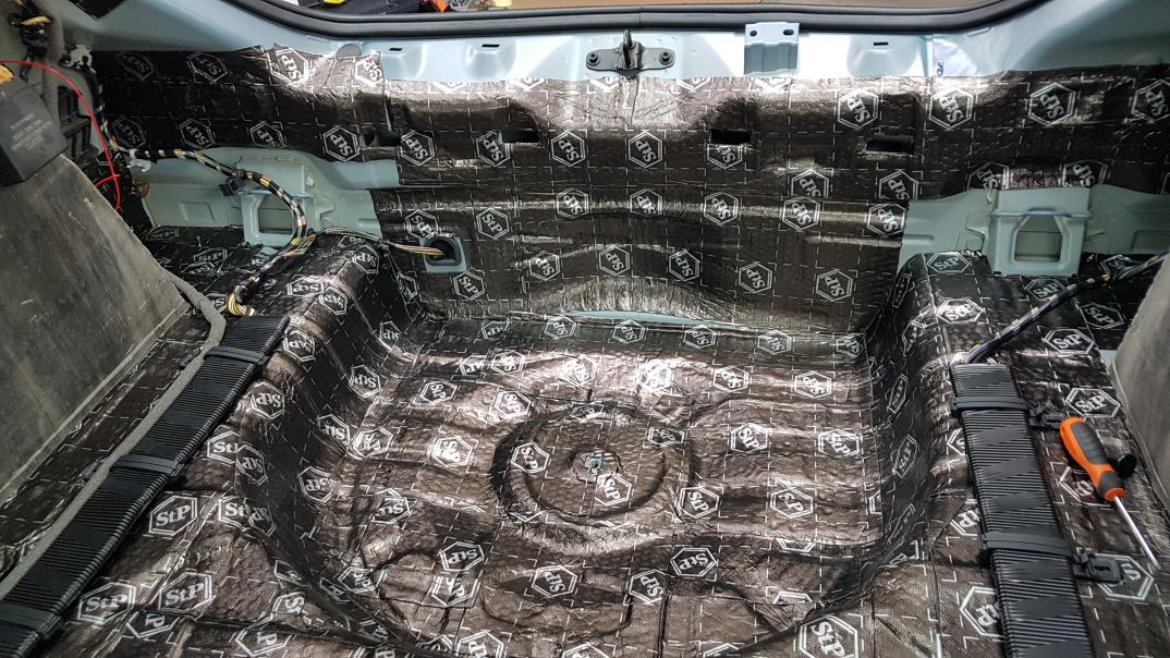

Teraz pójdzie bagażnik i maska silnika, bo szybko i łatwo. IPotem tylne drzwi z wymianą głośników na mid wofery jak z przodu i twetery oryginalne z allegro. Wiązka do tweterów jest raczej na pewno.

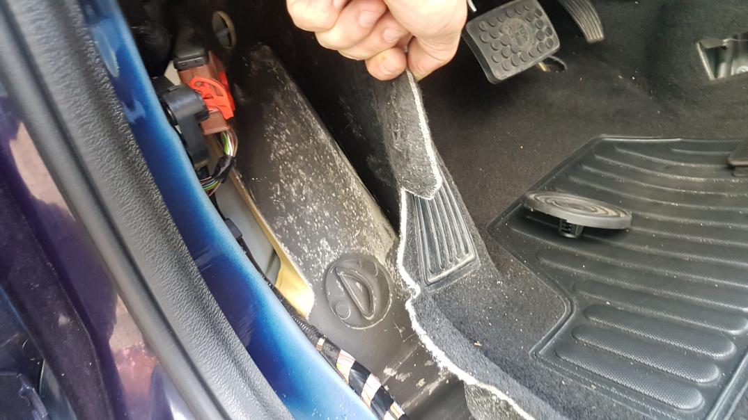

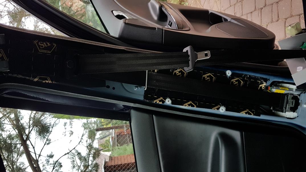

Podłoga i słupki na koniec.
