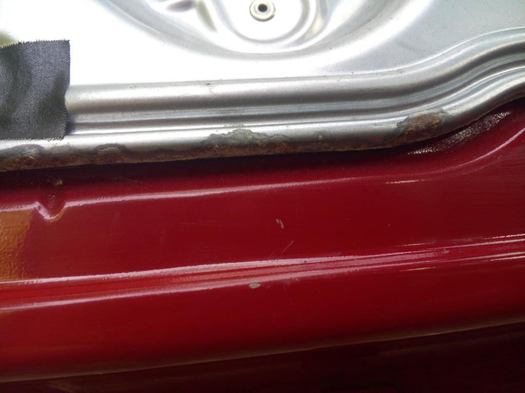

    Zabrałem się wczoraj za powolne ogarnianie wyciszenia swojej Julki. Zacząłem od maski - pod fabryczne wygłuszenie dałem piankę STP 12mm - klejone do maski. Zastanawia mnie tylko czy pod nią nie będzie zbierać się wilgoć, co nie wpłynie przypadkiem na postęp korozji?
    Złapałem się też za boczek drzwi kierowcy - wyklejony pianką STP 6mm, a mocowanie lusterka zewnętrznego wyściełane matą butylową STP Gold. W trakcie urlopu będę musiał powymieniać spinki, gdyż dwie sztuki się lekko wykruszyły. Aha, zauważyłem po demontażu boczku lekko niepokojący mnie widok - blacha widocznie koroduje. Czyżby puszczało uszczelnienie i przedostawała się woda? Co z tym zrobić, czym uszczelnić?
