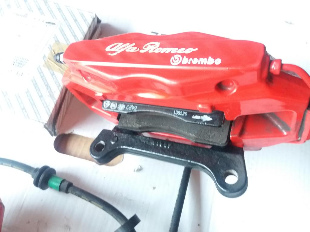

    potrzebujesz zaciski, adaptery, tarcze, klocki, przewody hamulcowe elastyczne i ok litra płynu. montaż P&P około 1.5 godziny w normalnym garażu.
    montowałem w 2 swoich julkach. mam taki zestaw na saleKliknij obrazek, aby uzyskać większą wersję
