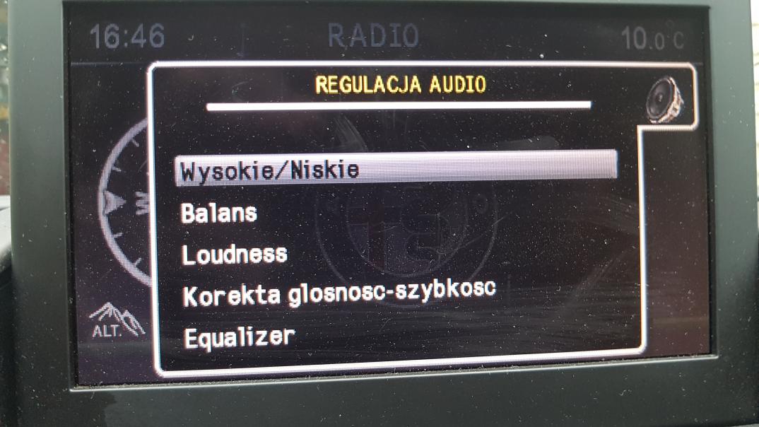

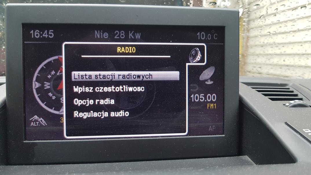

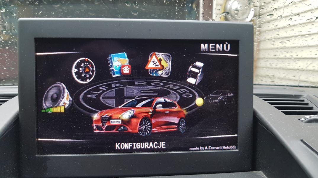

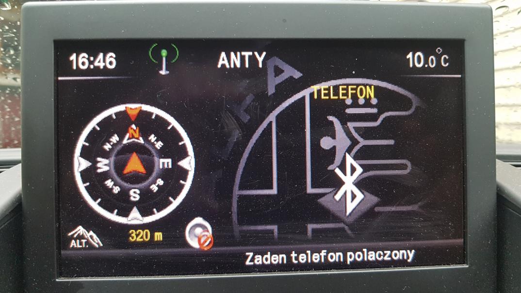

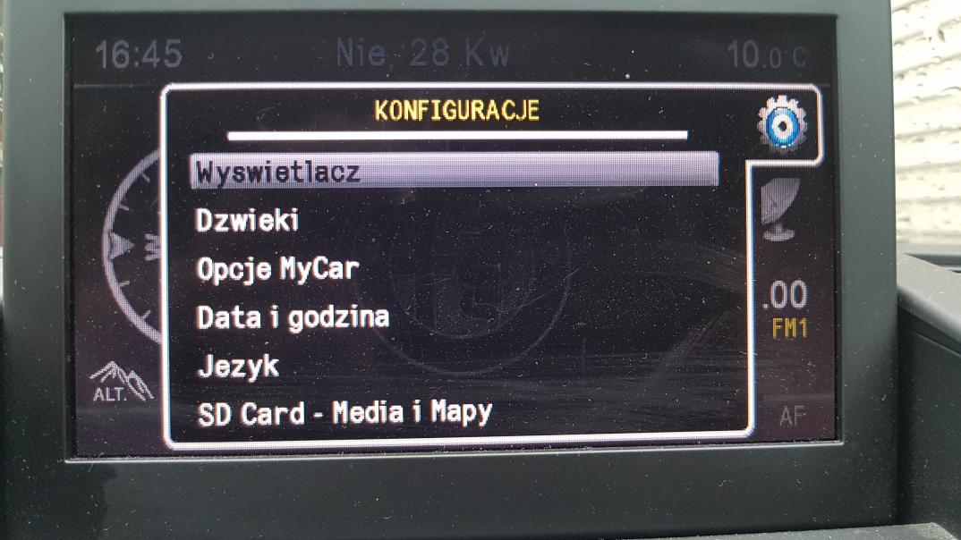

    Cześć,
    Dzięki uprzejmości naszego kolegi z forum wrzucam skrypt "spolszczający" MENU w Julce z systemem RadioNav / InstantNav czyli wersje przedliftingowe.
    Uwagi:
    1.Skrypt sprawdzony w wersji softu 1.22.4
    2.Między licznikami musi być język angielski
    3.Soft nie powoduje żadnych zmian w oprogramowaniu i nie powoduje zmiany ustawień
    Soft należy rozpakować i wrzucić na kartę sd, wrzucić zamiast karty do nawigacji, zatwierdzamy, za drugim razem znowu zatwierdzamy i następuje restart radia, wyciągamy kartę wrzucamy kartę z mapami i cieszymy się polskim menu.
    Pod spodem parę screenow z mojego radia.
    Skrypt instalujesz na własna odpowiedzialność oczywiście jedynie w celach edukacyjnych.

    Jestem świeżo po zakupie i od razu zabrałem się do aktualizacji
    B&M zrobione do v5.6 (gada po polsku), następnie wgrałem to http://www.forum.alfaholicy.org/mito..._radionav.html
    teraz chciałem PL ale nadal mam soft w ver 1.21
    Jak zrobić upgrade do 1.22.4 ?

    U mnie nie bangla. Pewnie ze względu na wersję softu: 1.21.05_RMN.
    Jakieś pomysły jak to zaktualizować ktoś ma?

    Tutaj masz pliki oraz instrukcję.
    Potrzebna płyta CD do wypalenia aktualizacji
    https://chomikuj.pl/podly78/InstantN...ioNav+firmware

    Dziękuje, pomogło.
    Jakby ktoś u siebie aktualizował system to należy postępować ściśle wdg instrukcji, z prędkością wypalania płyty włącznie (8x). Pierwszą wypaliłem na auto i nie ruszyła, dopiero kolejna zrobiona na 8x działa.
    Cały proces aktualizacji to tak 15-20 minut na spokojnie. Trochę trwa to wgrywanie.
    Oczywiście po instalacji wszystkie wgrane modyfikacje się tracą i trzeba wgrać raz jeszcze. Zmiana języka się powiodła ale dopiero na 4 karcie sd. Karty jakie miałem to 2gb, 8gb, 64 gb- tę od razu uznałem za zbyt dużą, dwie mniejsze też nie chciały działać. W akcie desperacji skopiowałem zawartość karty z mapami na kompa i wgrałem aktualizację pl na tę kartę. Wszystko poszło. Chciałem jeszcze wgrać nową mapę jednak oryginalna karta okazała się zbyt mała więc wrzuciłem na nią starą mapę.

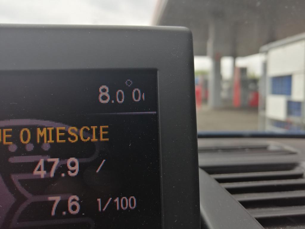

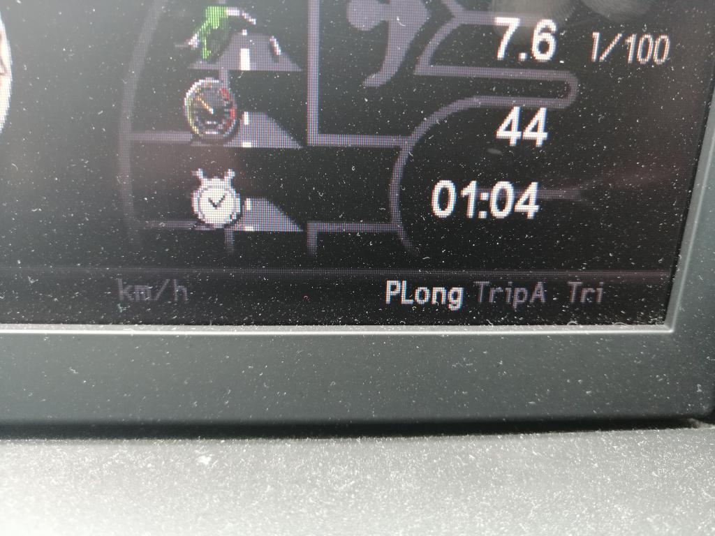

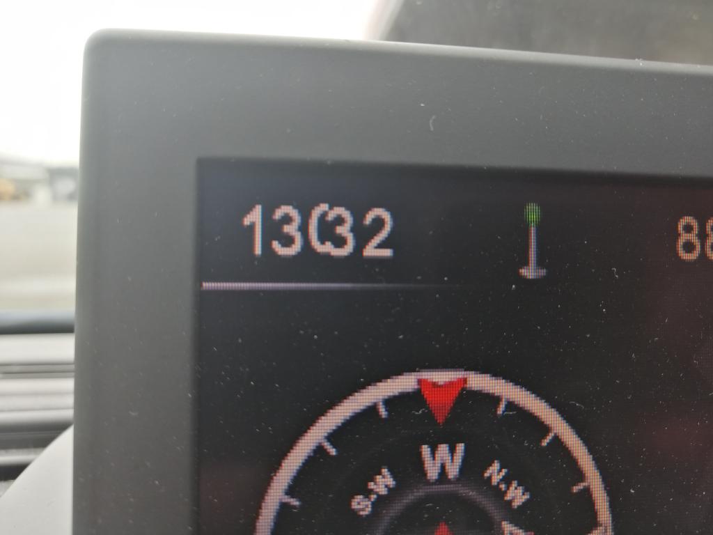

    Ja mam problem, kto wie co zrobić? Dziwna godzina, temperatura, i w trybie TRIP dziwne napisy.
