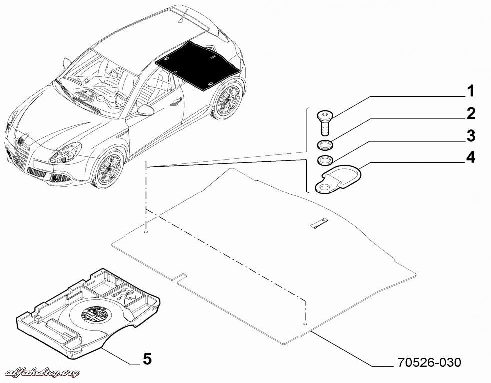

Cześć,
W mojej Julce z 2015r zamontowałem instalację LPG KME NEVO-SKY MAX ze zbiornikiem 49l 630/200 BOMECH. Niestety to mi lekko podniosło bagażnik (6cm). Nie jest dla mnie żaden problem, ale chciałbym teraz to jakoś fajnie wypełnić. Orientujecie się może, czy oryginalne wypełnienie bagażnika ze zbiornikiem LPG będzie pasować? Konkretnie mam na myśli część o numerze: 156099313, obrazek poglądowy w załączniku.
Niestety w ASO nie uzyskałem informacji jakiej pojemności i wymiarów zbiorniki były montowanie fabrycznie w Giuliettach oraz jakie wymiary są tej pokrywy. Nie chce zamawiać części, która być może nie będzie pasować, gdyż jej zwrot jest niemożliwy (taka informacja z ASO).
Wielkie dzięki za pomoc :)

Dzisiaj dzwoniłem do ASO i twierdzą, że z dostępnością nie ma problemów. Czas oczekiwania max tydzień, gdyż będzie sprowadzona z Włoch. Koszt około 300 zł, nie pamiętam dokładnie. Brak możliwości zwrotu dlatego, że będzie sprowadzana.
Problem w tym, że nigdzie nie ma podanych wymiarów tego wypełnienia (w ASO też nie wiedzą), ani wymiarów zbiornika który montowali w Giuliettach w fabrykach/u dilerów, więc nie mam jak sprawdzić czy będzie u mnie pasować.
Dzięki za odpowiedz i podanie propozycji wypełnienia.
Znajdź używkę tego wypełnienia na allegro i Spytaj o wymiar.
w zeszłym roku pytałem w ASO w Krakowie na Zakopiańskiej o tę wytłoczkę i powiedzieli że już jest niedostępna w magazynach, na używkę może być mało realne żeby znaleźć gdyż tych Giuliett z LPG fabrycznym to raczej mało było bo dopłata była zbyt duża.
Wyciąć że styropianu,styroduru i będzie dobrze i tanio,można pomalować jakąś farba na bazie wody i będzie prawie jak oryginał
