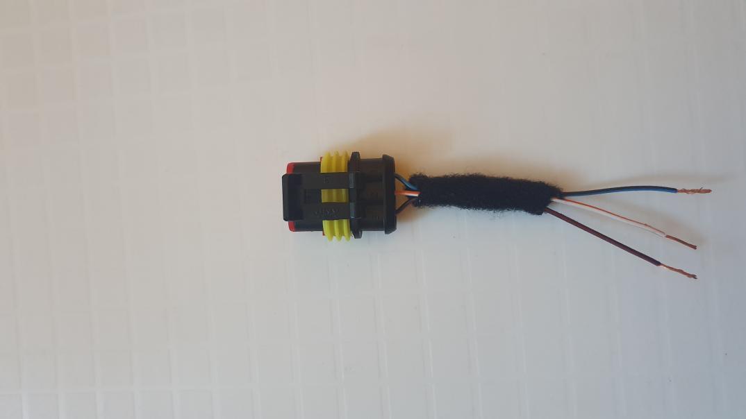

A czy mógłbyś sprawdzić omomierzem rezystancję czujnika pomiędzy pinem 1-2, 2-3 i 1-3 (we właściwym ustawieniu - tj. jak by był na biegu). Jak bys mi podał rezystancję to myslę że ten czujnik można zastąpić odpowiednim doborem rezystorów. Jak się uda to napisz może odnosząc się do kolorów (nie do pinów) będzie łatwiej to zrobić.

Wracam z wynikami pomiarów
Legenda: Pin 1 - niebiesko/czarny; Pin 2 - biało/pomarańczowy; Pin 3 - czarno/brązowy.
Pomiary: 1-2 - 1,17V; 1-3 - 4,93V; 2-3 - 3,73V
Pomiary wykonane oczywiście przy włączonym zapłonie, powtórzone trzy razy, odchylenie +/- 0,01V
Proponuję dzielnik napięcia na rezystorach: 2,4 kΩ; 7,6kΩ.

dzisiaj do odciętej od czujnika wtyczki przylutowalem 2 rezystorowe dzielniki napięcia. Napięcia na wyjściu wyszły identyczne jak u karpio.
Na wejściu na poszczególnych pinach było ok 5, 7 i 12v.
niestety dalej wywala checka b1850.
