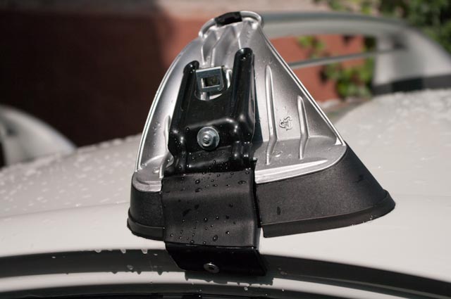

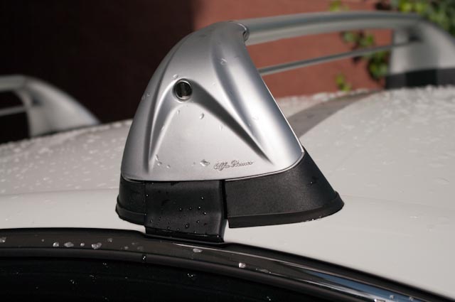

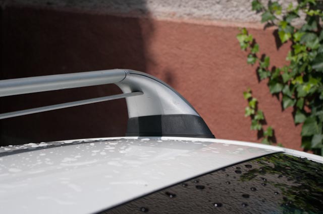

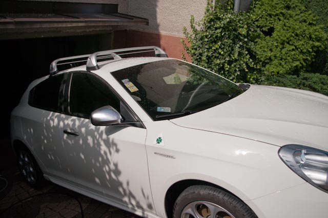

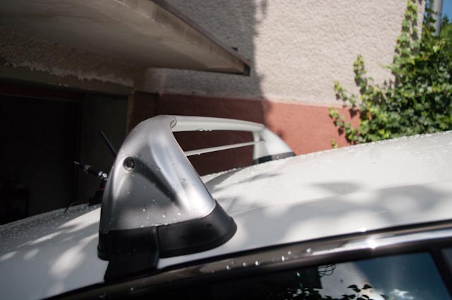

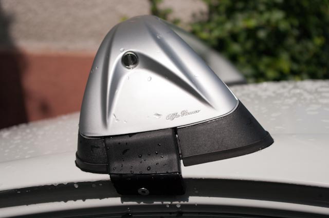

Obiecane w innym wątku zdjęcia (przed myciem powakacyjnym):
Bagażnik jest bardzo solidny, nie uszkadza lakieru i co najważniejsze umożliwia pewne umocowanie bagażu.
Niestety, jest głośniejszy niż bagażniki Thule i oryginalny bagażnik AR156. Moim zdaniem winne temu są struny napinające, które nawet po zamontowaniu boksa nie są niczym usztywniane. Zmiana ich napięcia skutkuje tylko niewielką zmianą prędkości, przy której bagażnik "śpiewa" i to bardzo głośno.

mam oryginalny bagażnik. Powiem tylko, że nie kupiłbym go po raz drugi. Jest to najgłośniejszy bagażnik jaki w życiu miałem. W zakresie pewnych prędkości (już nie pamiętam) struna napinająca porostu GWIŻDŻE, nie jest to szum, jest to gwizd. Trzeba zawsze skorygować prędkość tak aby nie wpadała w rezonans.
+ Plusem jest wygląd, choć jak dla mnie jest odrobinę za wysoki
- Minusy:Gwizd, szum, upierdliwy montaż, zawsze trzeba odkręcić łapy aby zdjąć go z dachu.
Nie polecam.
Ostatnia edycja:
....Jest to najgłośniejszy bagażnik jaki w życiu miałem. W zakresie pewnych prędkości (już nie pamiętam) struna napinająca porostu GWIŻDŻE, nie jest to szum, jest to gwizd. Trzeba zawsze skorygować prędkość tak aby nie wpadała w rezonans.
Z gwizdem łatwo sobie można poradzić ściągając na środku, razem belkę i strunę napinającą, dość mocno, zaciskową opaską elektryczną
