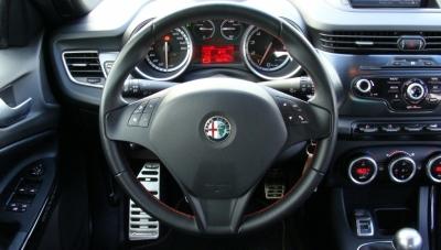

Mam mały problem z zdemontowaniem poduszki powietrznej w wielofunkcyjnej kierownicy jak na poniższym zdjęciu.
Czy ktoś wie jak ściągnąć poduszkę ?? Chciałbym wymienić przełączniki zespolone przy kierownicy - obecnie nie mam tempomatu. Zakupiłem już nowe przełączniki zespolone, ściągnąłem osłonę stacyjki, podłączyłem je prowizorycznie, uruchomiłem funkcje w B.C. i działają natomiast nie mogę ich umieścić na właściwym miejscu przez kierownicę :/ Bardzo proszę o pomoc.

Poduszkę demontuje sie przy pomocy płaskiego śrubokręta 6mm -7mm.
Śrubokrętem przebijam osłonę w zaznaczonych przez producenta miejscach. Śrubokręt prostopadle do osi kolumny kierownicy, wsuwamy maksymalnie i przekręcamy w prawą lub lewą stronę, poduszka odskakuje. Powtarzamy czynność z drugiej strony ( dwa zaczepy)

Próbowałem dziś (w MiTo) i nie udało mi się zdjąć poduszki.
Męczyłem się koło godziny.
Śrubokręt na pewno do samego końca mam wepchnąć?
Boję się, że przetnę jakiś kabel lub coś uszkodzę.
Czy udało się komuś zdemontować poduszkę. Równiez probowałem srubokrętem 6-7mm poźniej mniejszym protopadle do kolumny i nie ma efektu nie da się wyczuć tam żednej śruby czy zatrzesku,śrubokret wchodzi w piankę/wypełnienie kierownicy.
Witam
Od wczoraj walczę z demontażem poduszki, próbowałem 3 ma śrubokrętami,niestety bez efektu poduszka nie wychodzi z zatrzasków, już mi ręce opadają.
Śrubokręt płaski wkładam do oporu czyli jakieś 7cm i próbuję go przekręcić i popchać zatrzask, niestety poduszka się wygina czasami klakson się włączy ale za cholerę poduszka nie puszcza.
Czy jest ktoś z Katowic lub okolić kto mógłby mi pomóc?
Nieaktualne, udało się ogarnąć temat.
