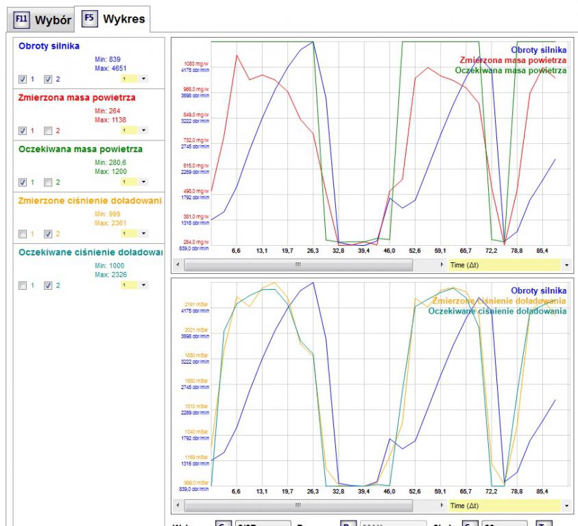

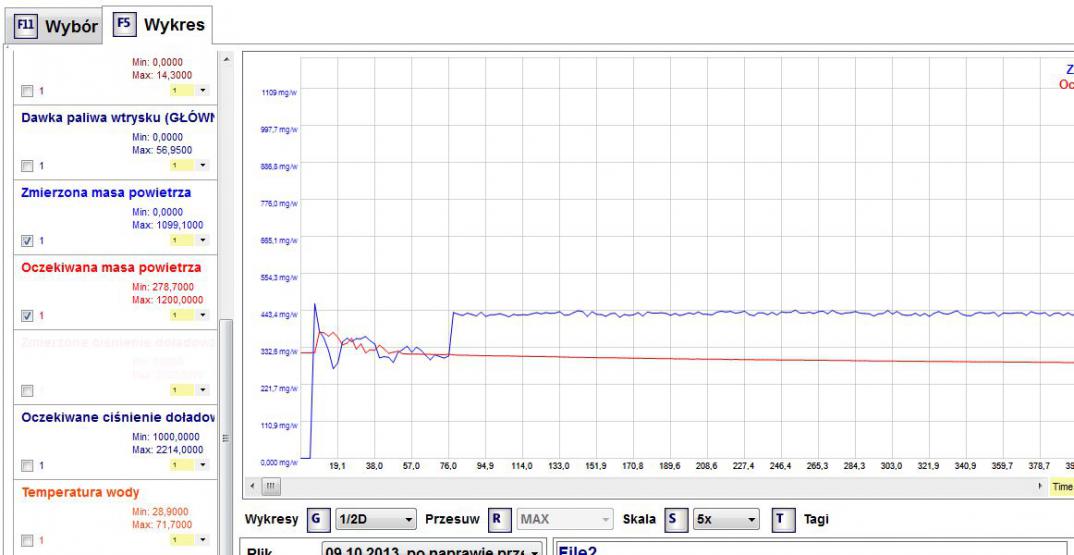

Witajcie, chłopaki proszę o wsparcie w diagnozie. Swoje typy już mam, lecz dobrze byłoby usłyszeć opinie w ust innej osoby bo mogłem coś pominąć. W skrócie - wyczaiłem że auto nie ma pełnej mocy. Dlatego zabrałem się za kilka tematów w częsci dzielnie wspomógł mnie mechanik:
-przepływka (wymieniona na nowego boscha)-chodź wykres nieco mnie niepokoi

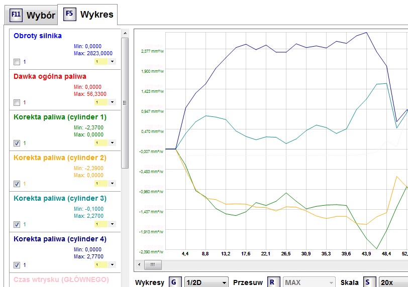

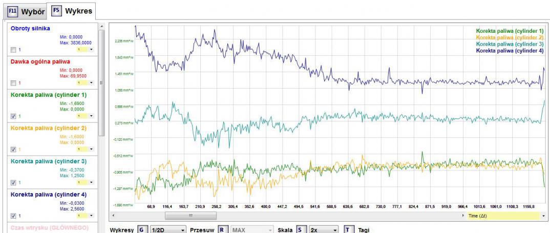

-zauważyłem dodatnie korekty na 2 wtryskach (kilka pomiarów podaję w plikach)

Załącznik 110662
i jeszcze dla ułatwienia wycinki niektórych części wykonanych pomiarów w formie grafiki
1. ciepły silnik, próba drogowa(korekty):
Załącznik 110663
2. ciepły silnik, próba drogowa(masa i doładownie)
Załącznik 110664
3. zimny silnik - bieg jałowy:
Załącznik 110665
