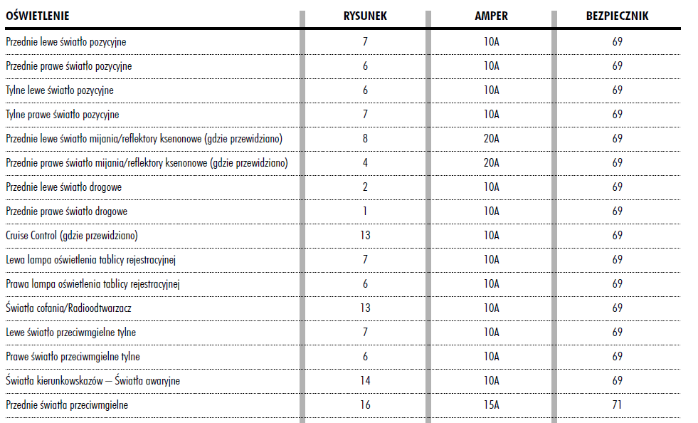

po fl wg instr.
Załącznik 110782Załącznik 110783

bocian czyli według instrukcji to w schowku z bezpiecznikami koło kierowcy pozycja nr 16 odpowiada za przednie halogeny. jutro sprawdzam :)
