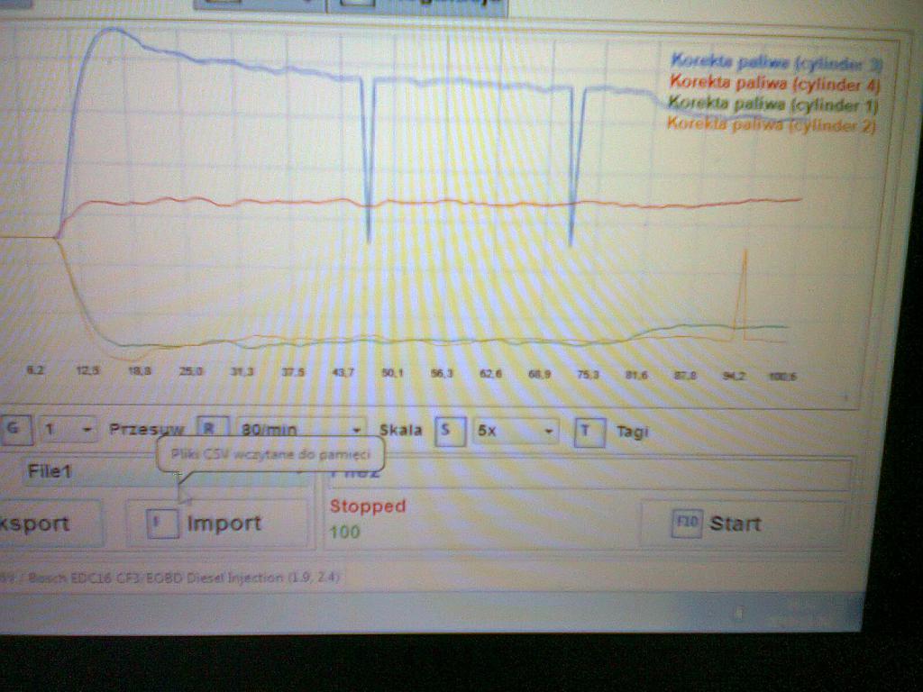

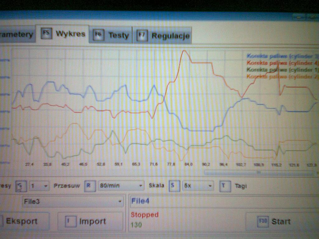

Proszę o ocenę logów. Robione na ciepłym silniku - wolne obroty, a drugie przy przejażdżce.
Załącznik 112607Załącznik 112608Załącznik 112609Załącznik 112610

Nie wiem czy na zimnym silniku jest jakikolwiek sens robienia poiarów, u mnie szaleją jak ma ziny silnik. Jako tako stabilizują się na ciepłym silniku.
poprawiłem logi, proszę o ocenę.
Masz lepsze korekty niż moje - da trzeciego wtrysku można by spróbować obniżyć korektę dodatnią przez dolewki oleju 2T do paliwa jak jeszcze nie próbowałeś http://www.forum.alfaholicy.org/foru...y_pigulce.html .
Wtedy może się okazać że ujemna korekta drugiego na minus również się wyrówna.
Oczywiście ja narazie raczkuje w temacie wtrysków i walczę z moimi, może bardziej doświadczeni zobaczą coś jeszcze :)

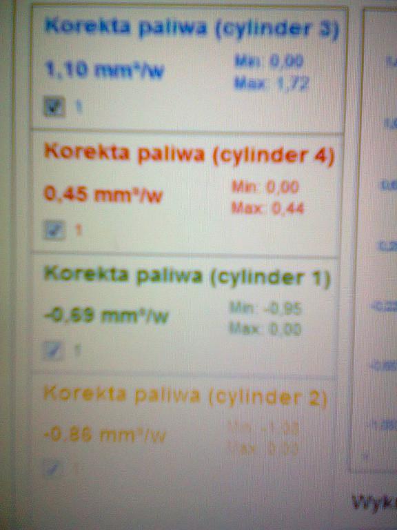

Panowie, czy to oznacza 3 wtrysk na stół? [159 2.4 20V - 200KM]
zimny -0.24 -0.98 2.26 0.03 -1.15
ciepły 0.17 -0.48 1.90 -0.84 -0.50
Warto sprawdzić a przynajmniejwyczyścic myjką ultradzwiekową.
