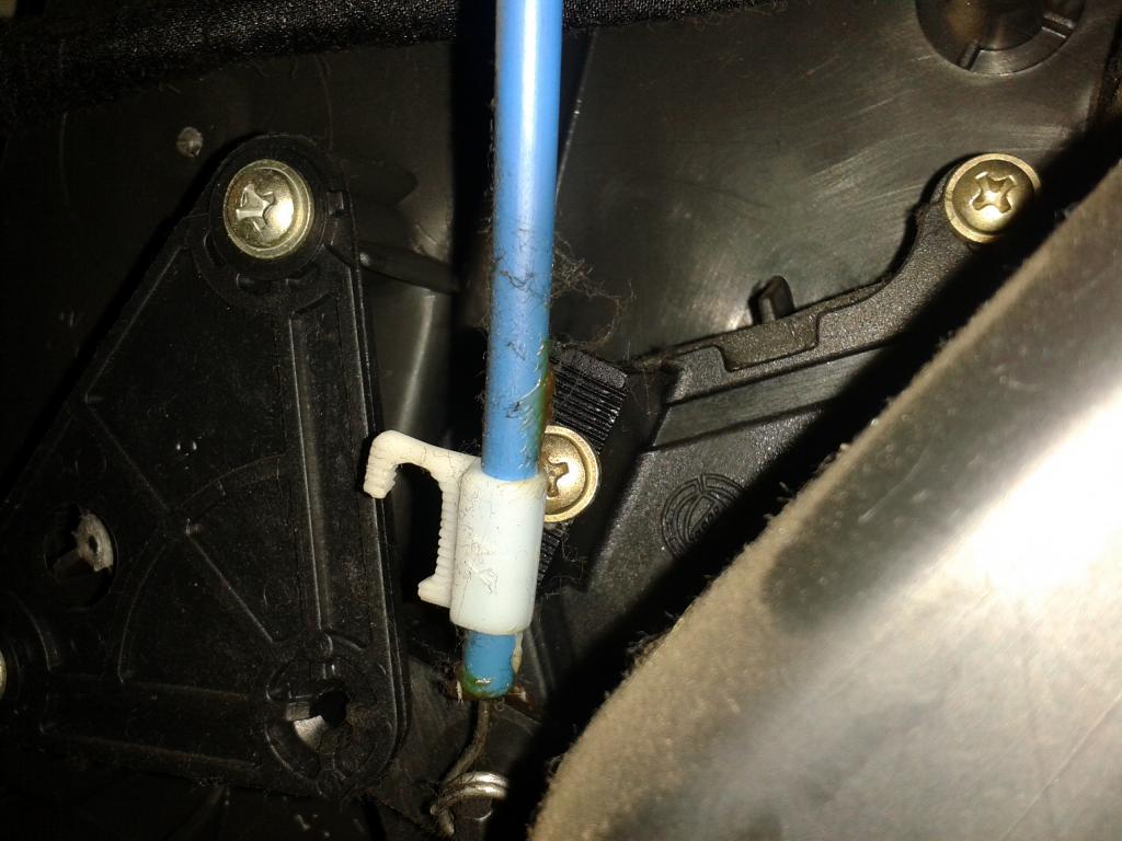

Witam, co moze byc przyczyna braku ogrzewania? Nie grzeje ani troche bezpieczniki posprawdzane. Czy to bedzie wina nagrzewnicy? Jesli tak to moze ktos wie gdzie ona sie znajduje?
Z tego co tam pisza to trzeba sprawdzic ta linke od klapki cieplego powietrza. Sprawdze to jutro, a jak np mozna sprawdzic czy nagrzewnica jest sprawna?
Sprawdź linkę i trójkątny plastik który otwiera zawór nagrzewnicy
I tylko to da sie sprawdzic?
Od tego zacznij jak masz pęknięty ten biały plastik który otwiera i zamyka zawór nagrzewnicy to masz przyczynę.
Do jutra auto jest na warsztacie jak wroci to lukne tam.
Zaczep zlamany Załącznik 112968
Jak go tam przymocowac? Jakies pomysly?
