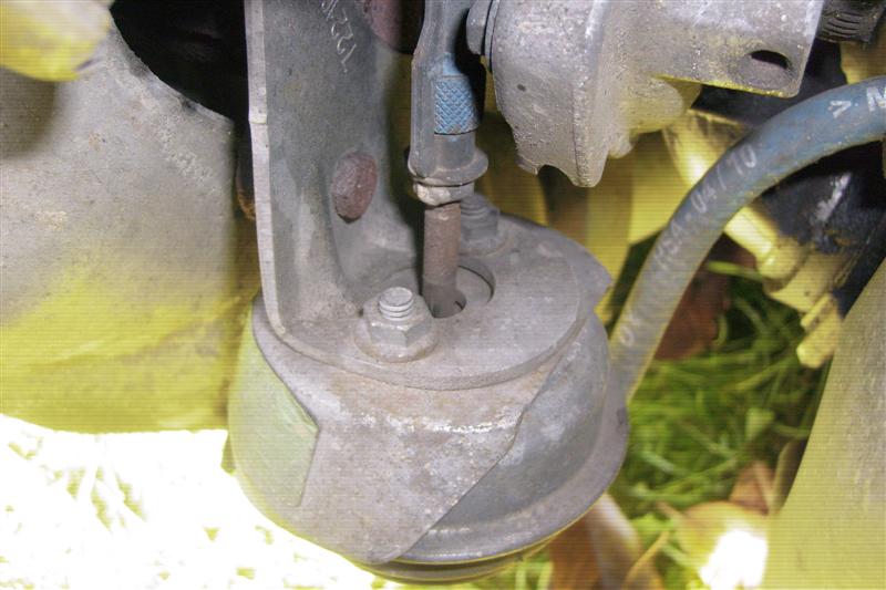

Sprawdź sterownie sztangą lub zobacz czy jak odpalisz auto chowa się. Może jak zahaczyłeś wypiął się przewód podciśnienia i nie ma sterowania turbiną.

A w którym miejscu jest ta sztanga żebym mógł to zobaczyć? I ten przewód? :D
Jak staniesz z przodu auta spójrz przed silnik od strony dolotu powietrza - rura z filtra powietrza idzie do turbiny - tam powinieneś zobaczyć gruchę z sztangą - tutaj zapożyczone zdjęcie o co chodzi:
Załącznik 116244
Jak już zobaczysz ten element niech ktoś odpali auto i zobaczysz czy rusza się sztanga - ten pręt.
Jak nie bedzie sie ruszał to problem z wężykiem od sterowania.

Nie słyszę niczego takiego. Jutro jak jasno będzie to sprawdzę czy się rusza ta sztanga. Dzięki za zdjęcie i opis
