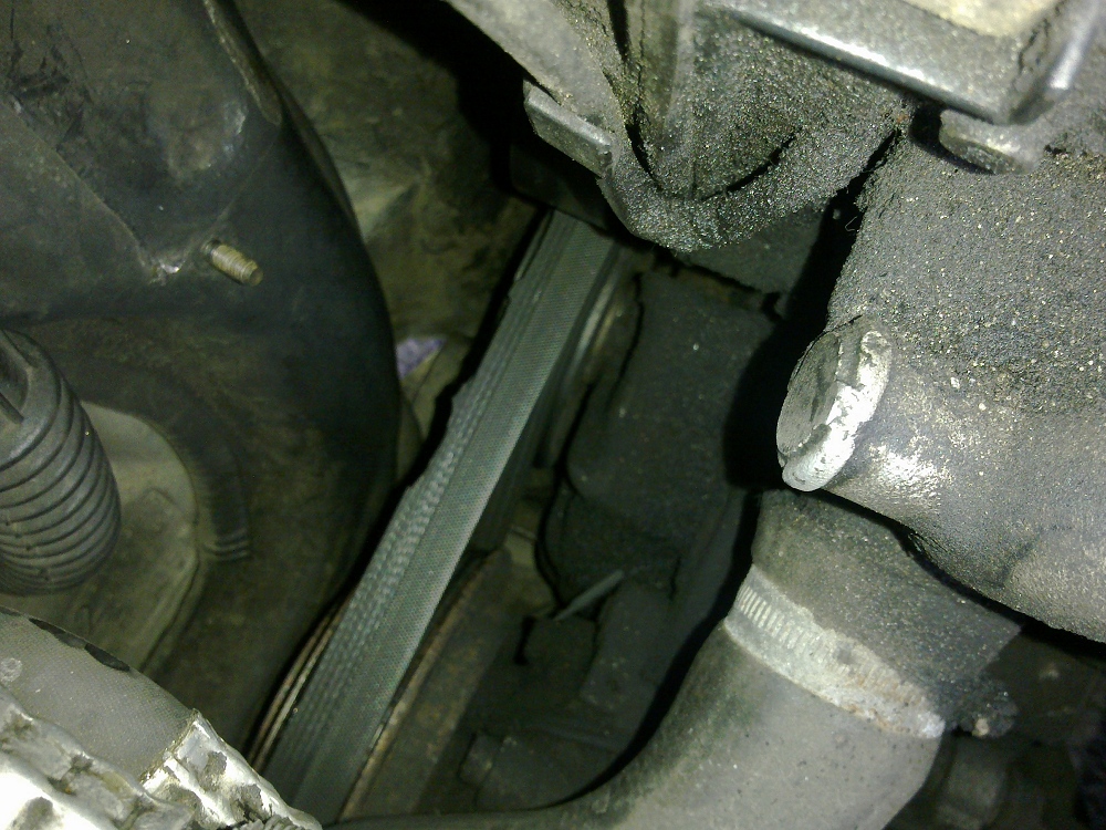

Pasek jest poszarpany z boku oraz ścinany od gładkiej strony, ale jeszcze się trzyma, muszę na nim wrócić kilkadziesiąt km. Podejrzewam koło pasowe lub wadliwy napinacz (niedawno zmieniony). Ogólnie cały ten układ głośno "wyje" teraz.
Załącznik 116485
Pompa wody jest napędzana przez pasek rozrządu .
Sprawdź co go tak poszarpało bo wygląda jakby granat wysadziło;)
Zobacz czy podczas pracy nie wibruje. zdejmuje koło od str pasażera i nadkole i odpal auto. zobacz czy wszystkie rolki są w osi. szczególnie przyjrzyjmy się rolce od altka i klimatyzacji. Miałem podobne objawy kiedyś. Przyczyną było zjechane łożysko sprezarki klimy. Może być też źle pasek naciagniety.Mechanicy na dotacji z UE mają zagwozdke z tym napinaczen. Pamiętaj za pasek naciagasz mimosrodem:beer:

jak jest zuzyte kolo pasowe to w chwili zuzyje sie nowy napinacz ktory niejest niestety tani. Zrobi sie krzywy i jedzie pasek. Jak juz ci zaczelo siepac pasek to lepiej sie nie ruszaj chyba ze do najblizszego mechaniora co ogarnie temat. Kiedys tez alfa mnie zostawila w trasie przez poszarpany pasek.
A jak wygląda osłonięcie rozrządu od tego paska?
Pytam, bo u mnie w V6 jak się kiedyś pasek wielorowkowy rozplótł, to wkręcił się w rozrząd :(
ja miałem zajechane koło pasowe i napinacz. skutek to kilka porozrywanych pasków i dwa razy przestawiony rozrząd poprzez frędzle z rozwarstwionego paska. na szczęście nie było kolizji. Wymienilem cały napęd paska micro i końcu bezstresowa jazda także polecam załatwic ten temat zawczasu, bo potem koszta moga diametralnie skoczyć tak szybko jak zawory spotkaja się z tłokami:)
