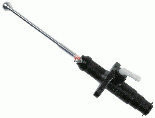

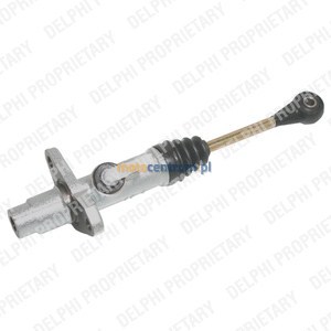

Chciałbym troszkę usprawnić ten opis, gdyż tak naprawdę mało w nim szczegółów a pompka sprzęgła jest dość awaryjnym elementem w naszych alfach. Podejrzewam, że wymiana w 156 i 166 jest niemal identyczna po za innym rodzajem zabezpieczania siłownika pompki pod pedałem- u Was nie ma kulki :blink:

- jeżeli mamy zestaw naprawczy to regenerujemy pompkę lub wkładamy nową.

Pompka (np. Sasch ok 130zł) lub zestaw naprawczy pompki (AUTOFREN D1686 ok 15zł), nasadki 10 i 13, grzechotka , przedłużki, przegub/y
