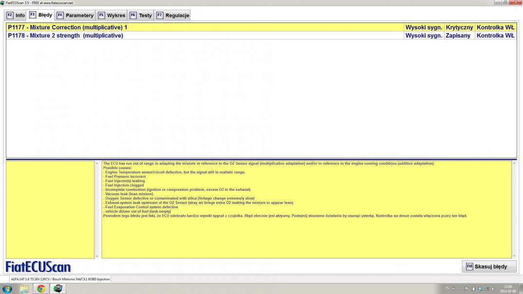

Od pewnego czasu mam problem z błędami sondy lambda (check engine).
http://www.forum.alfaholicy.org/atta...d=124602&stc=1

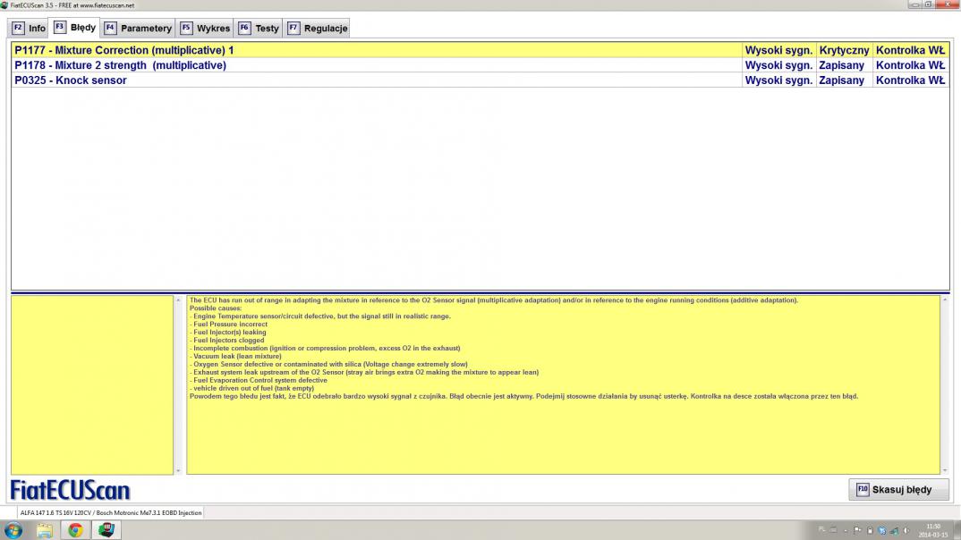

Zaraz po usunięciu błedów auto przez chwile robi się słabe, obroty spadają do zera, reaguje z opóźnieniem na pedał gazu i tak jest mniej więcej 30-40sec.Potem jest spokój i po ~40min jazdy błędy pojawią się ponownie. Czasem z innymi błędami, czasem sama sonda lambda.
http://www.forum.alfaholicy.org/atta...d=124603&stc=1
Moje pytanie to czy po tych objawach można już stwierdzić czy jest to przepływomierz czy sonda, oraz czy wpływ na to może mieć przybrudzony filtr powietrza?
Wymieniłem nie dawno w nim świece i fajkę cewki zapłonowej (bład już przed tym się pojawiał)
