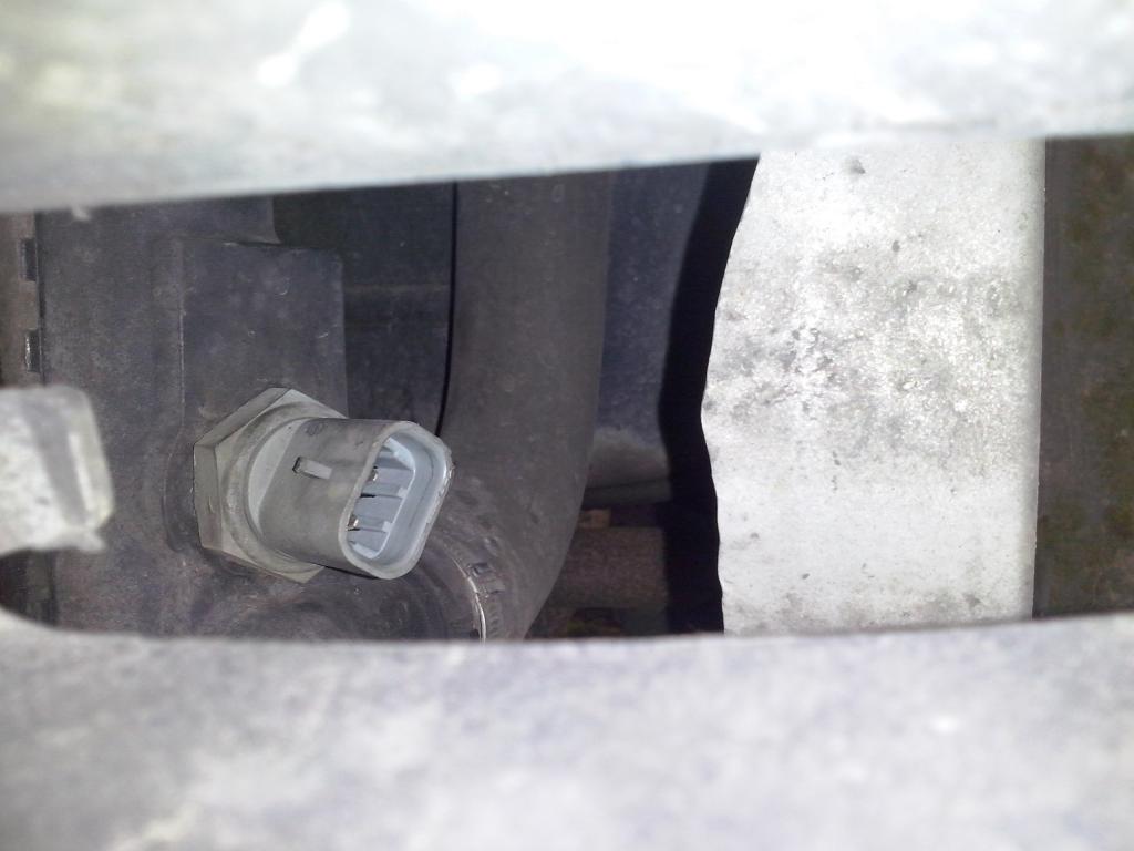

Czujnik temperatury wody. Czy to ten i jaki zamiennik?
Witam!
W mojej alfie 145 1.4 Boxer zdaje się nie działać czujnik temperatury wody. Powinien być na chłodnicy i tam też coś znalazłem. Niestety wszystkie zamienniki mają inne złącza, a te które mają podobne nie są przeznaczone do tego modelu/silnika. Na iparts znalazłem taki[link]. Jak widać ma inne gniazdo. Czy to na pewno to? Jaki może być do tego zamiennik?
http://www.forum.alfaholicy.org/atta...d=127614&stc=1
Zmierzyłem to co jest na zdjęciu omomierzem. Pokazuje otwarty obwód. Sprawny ECT powinien mieć koło 2kOhm przy 20st.C. No i auto pali 25l/100km po mieście i mocno czuć benzyną stąd podejrzenie o awarię czujnika.
Z góry dzięki.
