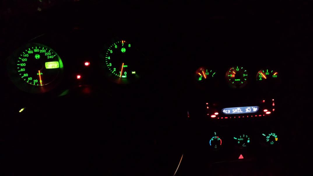

http://www.forum.alfaholicy.org/atta...d=128826&stc=1
Ja zmieniłem wszystkie na nowe i taki efekt wyszedł.
