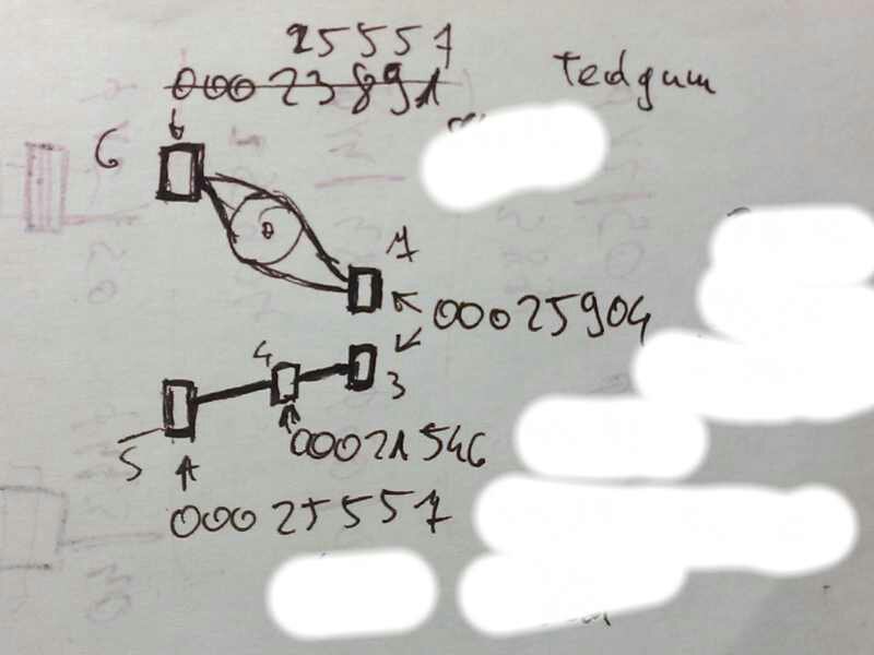

Jak chcesz pu, to będzie kosztowało dosyć. Dorzucam opis gum z Tedgum'u dla dołu.
Załącznik 130371

a co ciekawego to z Twojego rysunku wynika że w obu wahaczach są identyczne po 2 tuleje czego bym się nie spodziewał
Tak, w dolnych wahaczach masz parę od koła i parę od wózka.
Zostawiłem też widoczny i skreślony numer 23891 dla pokazania, że to jest błędnie krosowany zamiennik, a często się go spotyka. Ma być 25557 od wózka w obu!
