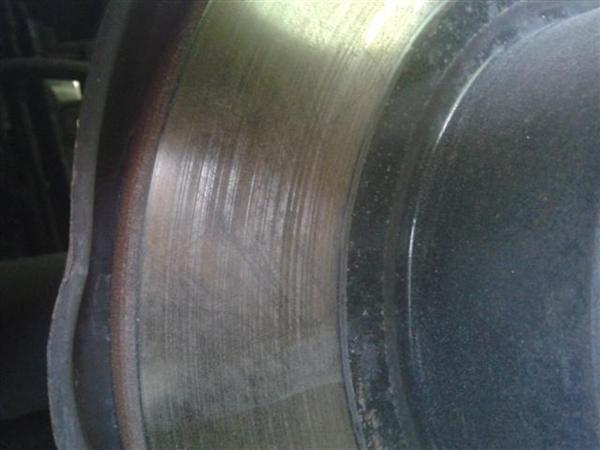

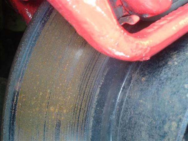

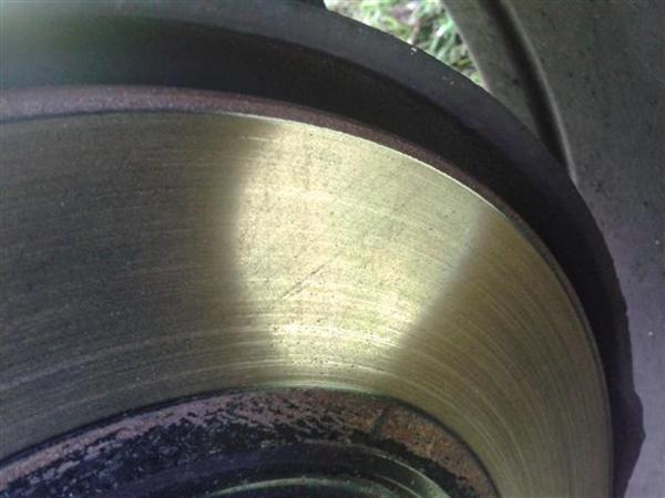

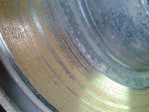

Tak, na SKP podczas prób tak pokazał komp. Czuć na rolkach i podczas poślizgu, że koło słabiej hamuje. Foty po trasie ok. 170 km, po nocnym postoju we mgle:
Koło lewe:
http://www.forum.alfaholicy.org/atta...d=147418&stc=1http://www.forum.alfaholicy.org/atta...d=147419&stc=1
Koło prawe:
http://www.forum.alfaholicy.org/atta...d=147420&stc=1http://www.forum.alfaholicy.org/atta...d=147421&stc=1
Specjalnie zrobiłęm więcej mocniejszych przyhamowań. Na fotach widać jak jest. Prawy tył prawie nie łapie. Klocki ostatnio spiłowałem ok. 1 mm zdzierakiem by ewentualne zeszklenie usunąć.
