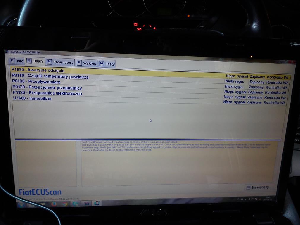

Przepustnica była czyszczona ok. miesiąc temu. W logach zauważyłem duży rozjazd pomiędzy 'Throttle idle position' a 'Throttle position' oczywiście na wolnych obrotach - czy to nie powinno być równe?
Czy to może być potencjometr położenia przepustnicy? Potencjometr przy pedale gazu pokazuje na wolnych 0% a obroty falują, więc go wykluczam.
Załączam logi z FES:
Załącznik 151069
