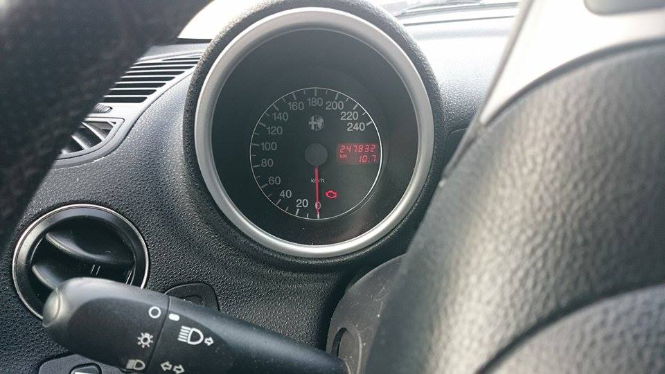

Ma taki problem z auto z czasem wyskakuje mi taka kontrola i na komputerze sie pokazuje motor coś tam coś tam.
Głownie jak dam troche popalić alfie.
Czyżby turbo do wymiany jak myślicie?Załącznik 153611

Tutaj komputer tylko cie ratuje, bo ten błąd może być wszystkim. Podłączasz, sczytujesz błąd i wtedy masz jakiś namiar co go boli.
Też miałem podobny problem przy mocniejszym dodaniu gazu , zwłaszcza na biegach, 4 ,5. Ale tak jak mówi kolega powyżej, musisz podpiąć ją pod kompa. Ja miałem do wymiany przepływomierz ( teraz zdecydowanie mniej pali, przynajmniej tak mi sie wydaje , nie przeliczałem dokładnie) oraz czujnik ciśnienia doładowania. Od tego czasu (odpukać) mam spokój i problem się nie pojawia.
Poczytaj podwieszony temat o MSCF. Turbo to ostateczność.
To nie musi być to, ale u mnie i u kumpla w vectrze tak było jak się EGR zatkał. Potem jeszcze czujnik doładowania u siebie czyściłem, bo się zasyfił. Im szybciej się wyczyści tym lepiej.
dzięki podjadę do jakiegoś mechanika
No właśnie.. każdy mówi coś innego i wszystko może być prawdą. Przepływka, turbo, czujnik doładowania, egr, może jakaś dziura w układzie dolotowym, ja miałem przypadek, że nie łączyła wtyczka wtrysku. Dopóki nie podłączy kompa to można tak spekulować i wymieniać. Tam pokaże błąd i ma już jakieś namiary na problem. Jeszcze do tego logi by dołożył, to będzie jeszcze lepiej.
