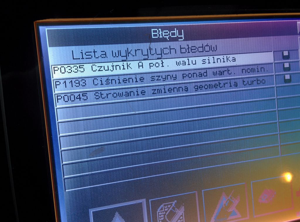

http://www.forum.alfaholicy.org/atta...d=156174&stc=1Takie własnie wyskoczyly bledy na kompie. Jeden od czujnika polozenia walu i zadnych pytan, drugi natomiast od ciśnienia w listwie i pytanie....czy ten czujnik ciśnienia palwa ktory jest zaraz przy pompie CR moze miec wplyw na to ? Ponoc lubi się tam zasyfić ta siateczka czy cos w tym rodzaju. Generalnie wtryski pracują i podają dobrze,tez sprawdzil, nie kopci itd no i ostatni blad od zmiennej geometrii zwiazany z ciaglym odpinaniem wtyczki itd wiec tez zadnych pytan, ale ogolnie wszelkie podpowiedzi mile widziane :)
ostatni błąd to od overboosta i jego odłączania
środkowy - trzeba sprawdzić podczas jazdy - zrobic logi. Czujnik - czyli na listwie - może mieć wpływ ale są jeszcze elementy wykonawcze.
a co do pierwszego to wrócił po wykasowaniu?
Od razu po skasowaniu nie, ale dojezdzajac do domu (jakies 7-8 km) znow chec sie zapalil, ale co konkretnie bylo przyczyna tego nie wiem, natomiast turbo odcielo. Wymienie ten czujnik polozenia walu i zobaczymy co dalej.
Najpierw sprawdź błąd a później myśl o wymianie. Bo się nawymieniasz a dalej będzie turbinę odcinało :)
Czujnik położenia wału WYŁĄCZA SILNIK a nie odcina turbo. Problem jest z układem paliwa.
Czyli sugerujesz, ze trzeba przyjrzec się na poczatek temu czujnikowi cisnienia który jest w okolicach pompy CR obok bagnetu oleju wedlug tego linku?
