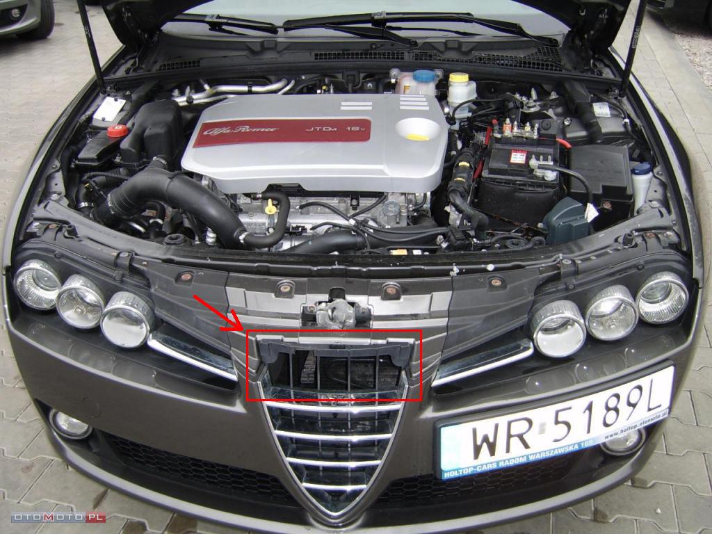

Witam :)
Czy ktoś się orientuje czy można gdzieś kupić plastikowa kratkę zaznaczoną na zdjęciu? Niestety moja mi pękła :/ Z góry dzięki za pomoc.

Wow, myślałem że da się kupić sam ten czarny plastik bo tylko on mi się ułamał :/

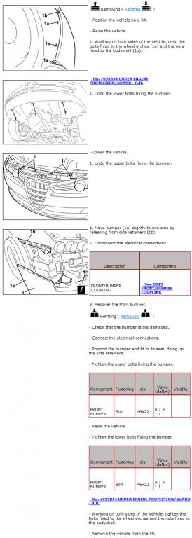

Podepnę się pod temat.
Da się wymienić atrapę bez ściągania zderzaka?
http://www.forum.alfaholicy.org/atta...d=156816&stc=1
Jakby ktoś potrzebował.
