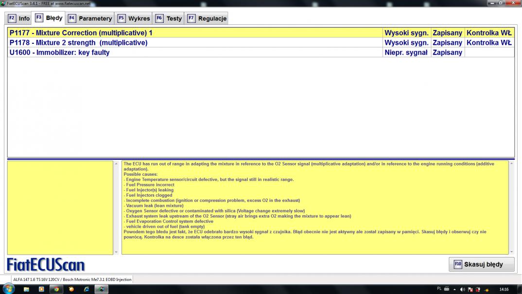

Witam od nie dawna posiadam Alfę Romeo 147 1.6 120KM z LPG i niedawno wyskoczyła mi kontrolka CHECK ENGINE z komunikatem MCSF
(Motor Control System Failure) i po podłączeniu pod komputer wyskoczyły mi właśnie te błędy P1177 i P1178 dam fotkę na dole:
http://www.forum.alfaholicy.org/atta...d=161410&stc=1
(na ten trzeci błąd nie zwracajcie uwagi)
