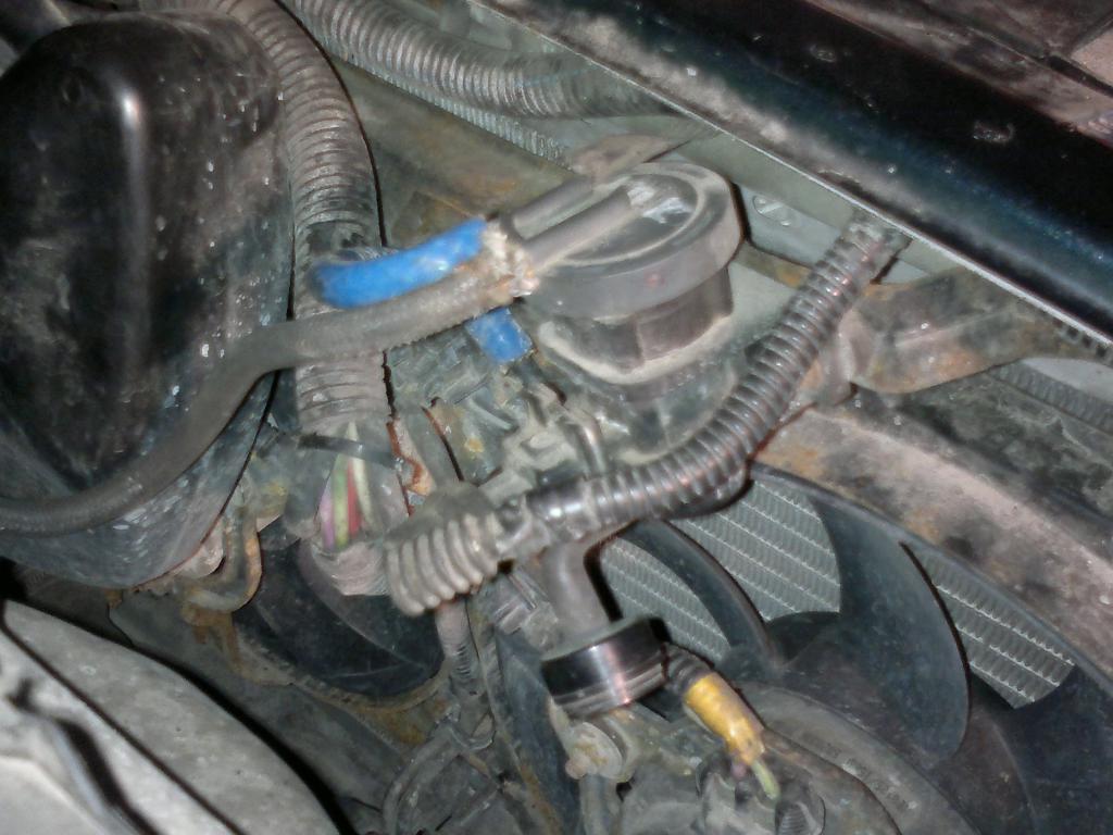

chciałem jeszcze sprawdzić overboost ale odziedziczyłem coś takiego:
http://www.forum.alfaholicy.org/atta...d=162271&stc=1http://www.forum.alfaholicy.org/atta...d=162272&stc=1
i nie wiem jak się do niego zabrac?
przewody z overboosta są ok.
co jeszcze sprawdzić?
