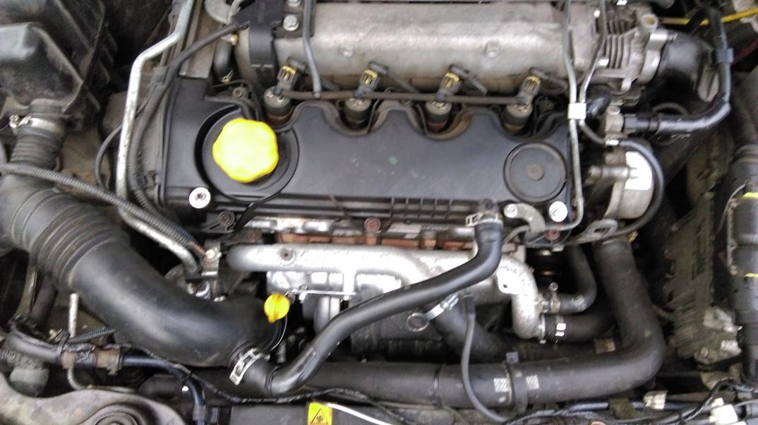

1 załącznik(i)
Aha, więc myślę, że kolega z forum przyjmie z powrotem to co mi wysyła twierdząc, że separator znajduje się taki sam jak 16V. Zastosuje oil catch tank, zobaczę ile oleju mi w nim zostanie :P I wyjaśni się, czy silnik pójdzie na gwarancję :D
Ps. Ja żadnego zaolejenia na przewodach nie mam, więc i oleju nie powinno być dużo.
http://www.forum.alfaholicy.org/atta...d=174125&stc=1
