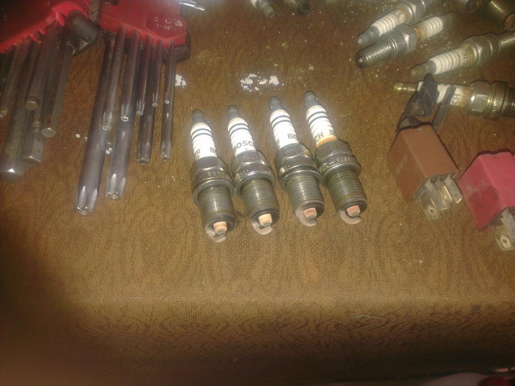

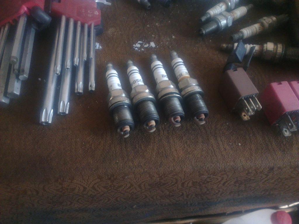

W spalaniu problemu raczej nie widzę. Świece na dzień dzisiejszy wyglądają tak.
http://www.forum.alfaholicy.org/atta...d=175715&stc=1 http://www.forum.alfaholicy.org/atta...d=175716&stc=1
Masz rację tylko gdzie (w czym)? Kiedy zaczyna szaleć od 1500 obrotów, coś grzechocze :/ Zastanawiam się i pytam czy może to być wariator??
