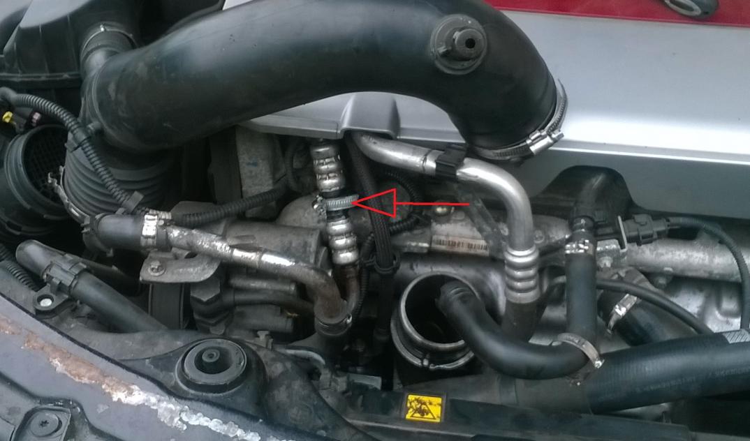

1 załącznik(i)

http://www.forum.alfaholicy.org/atta...d=177969&stc=1
W tym miejscu pękł mi wężyk od wspomagania (zaślepiony opaską i gumą)

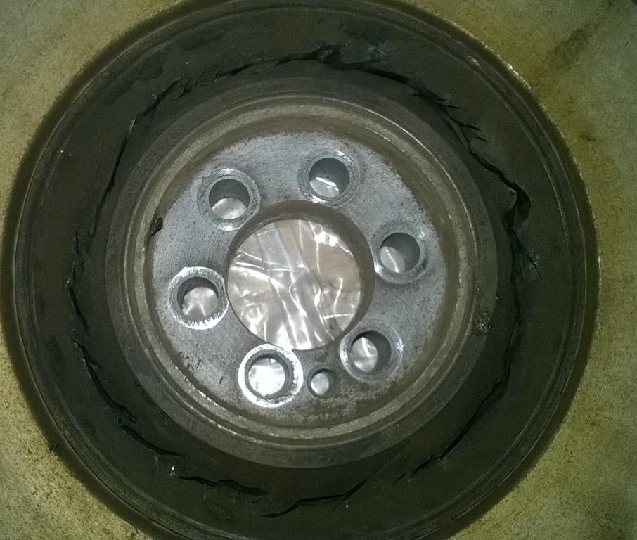

1 załącznik(i)
dzięki koledzy, alfa na podnośnik i wszystko jasne:
http://www.forum.alfaholicy.org/atta...d=178201&stc=1popękane koło!
poprzedni właściciel wymienił kółko profilaktycznie przy wymianie sprzęgła. Koło typowy chińczyk - zrobione jakieś 23tys. Na tą chwile wsadziłem oryginalne - "stare".
