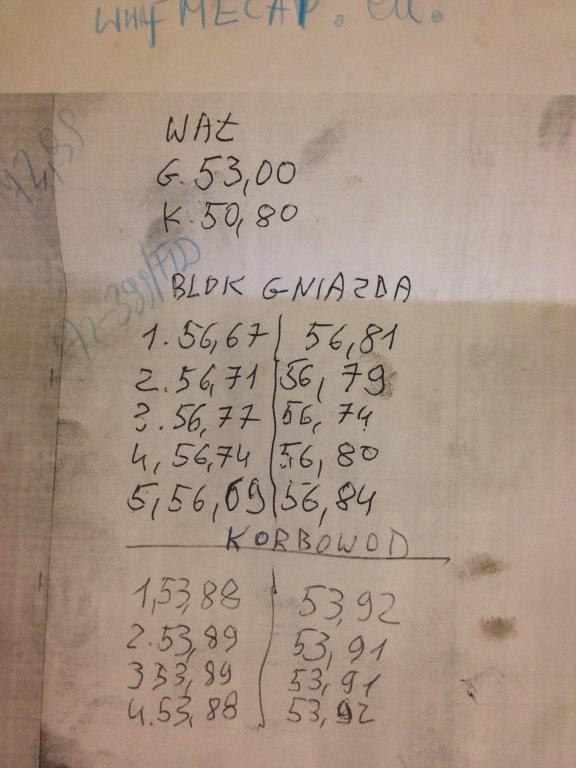

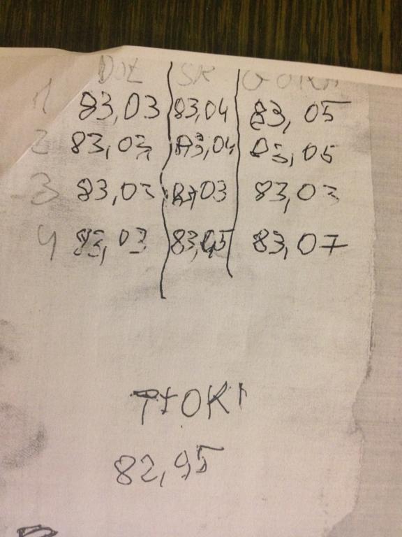

- po 5000km, zdjęto kolektor metalowy, do wymiany wtrysków. Widać było w głowicy olej (wszystkie kanały ssące głowicy), a na cyl. 1 czarną maź. Była różnica. Widać było, że olej się cofa do KS. Albo cofa się (jest zasynany ciśnieniem przez pierścienie, albo głowica źle opróżnia się z oleju). Dlatego była zdjęta głowica i ponownie oddana do oceny, wpierw do tego samego (podtrzymali wcześniejszą ocenę) potem do innego Zakładu – zakwalifikowali jedynie gniazda zaworowe do szlifowania. Ze względy na objawy, wątpliwości zdecydowałam o pełnej regeneracji głowicy. Wymienili wszystko prócz sprężyn. Zalecili montaż oryginalnej uszczelki pod głowicę, za pierwszym razem był zamiennik oraz wymianę śrub głowicy, za pierwszym razem mechanik wykorzystał stare, ponieważ uważał, że w praktyce to się lepiej sprawdza.
- mój pomiar kompresji dwukrotny analogiczny – 15, 15, 14, 15, a po próbie olejowej 17 – 17,5 jak teraz było.
- panewki korbowodowe były wytarte z boków.
- wtryski zostały wymienione, dwa nowe fabrycznie poszły na 1 i 3, a te z 2 i 3 poszły na 2 i 4. Wymieniono panewki.
- odpaliła z trudem z błędami przepustnicy.
- nic się nie zmieniło w pracy silnika.
- po kolejnych 3kkm – panewki znowu były analogicznie wytarte.
Zabrałam samochód, nie było ani chęci, ani woli zawalczenia o ten silnik. Diagnozę postawiliśmy po kilku testach silnika oscyloskopem i na podstawie logów, wykonywanych głównie w moim ogrodzie... Na końcówce warsztat odmówił nawet badania kompresji. Dzisiaj uważam, że może powinnam była oddać dół silnika do oceny do drugiego Zakładu, ale wtedy uznałam, że to nie ma sensu.

Nie wiem z czym mam do czynienia. Nie ma z czym porównać wymiaru głowicy, czy bloku, żeby ocenić czy głowica była już wcześniej planowana, ile razy i ile zmniejszono komorę spalania… Producent przewidział jeden wymiar uszczelki, jedno planowanie i jeden nadwmiar tłoka. Nie można porównać z TSem, bo tamten ma inny stopień kompresji i nie wiadomo, czym ten stopień idzie – skokiem korbowodu, głębokością głowicy, etc… Przynajmniej ja nie wiem… Skoro ja nie wiem, warsztat też nie wiedział. Chodzi o to, że Zakład tego nie oceniał, bo może w ogóle nie jego to rola, tylko warsztatu, żeby wiedzieć, czy np.: głowicę można jeszcze planować… Regenerują co dostaną. Dotarło to do mnie, po czasie, w brutalny sposób i mnie stłamsiło.
Zapytam może ktoś wie – jaka powinna być wysokość nieplanowej głowicy w JTS (od góry do bloku)? A może masz ten wymiar ze swojej przed planowaniem?
