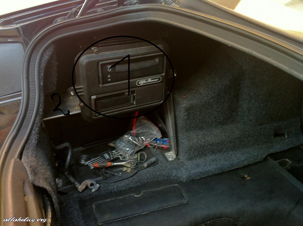

Mam już fotkę(zapożyczone od StRuS_166) i już tłumaczę o co chodzi.
NR1. To już mam zakupione
NR2. O ten stelaż mi chodzi jak on jest montowany? Najlepiej jak ktoś ma zdjęcia, będę bardzo wdzięczny za pomoc.

To Ty masz tylko pokrywkę, a potrzebujesz stelaż. A tak jak pisałem mocowany jest na śruby na dole (po obu stronach aku) i do nadkola (za aku). Nie bedę Ci teraz wybebeszał wszystkiego dla zdjęć :) poszukaj części na ale to zobaczysz.
Wystarczy bardzo pomogłeś bo mam właśnie pokrywę z zmieniarka a ten stelaż działa jako masa żeby zmieniarka działała tak dobrze czaje?
Tak.
I ostatnie pytanko mocowanie na dole koło akumulatora tego stelaża jest na śruby i powinienem mieć tam nagwintowane ?
Tak. W ściance też
