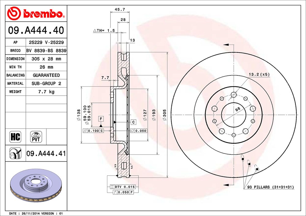

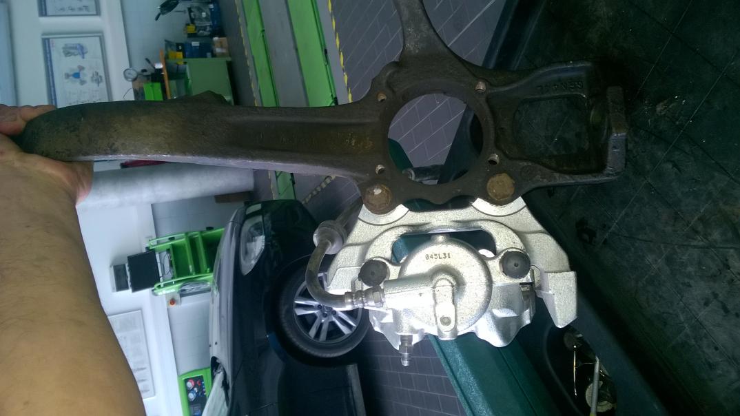

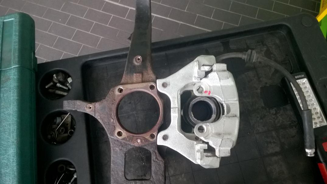

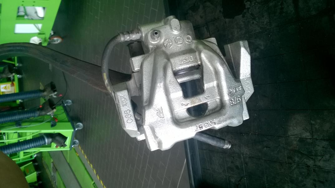

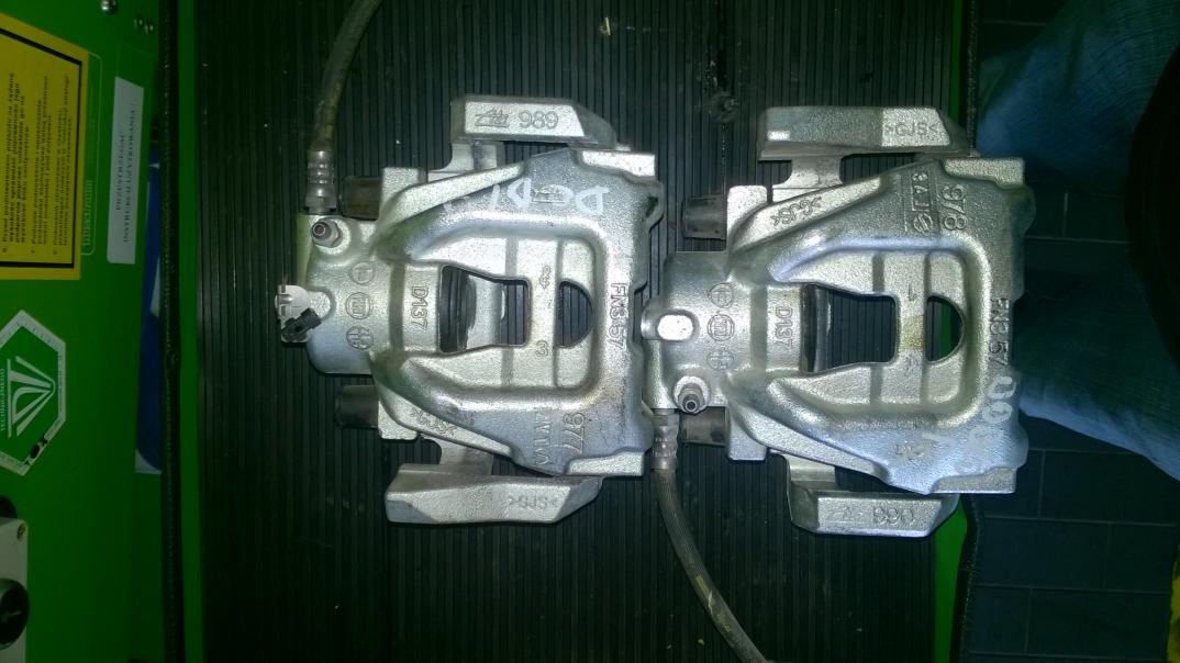

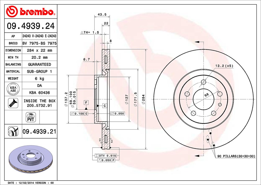

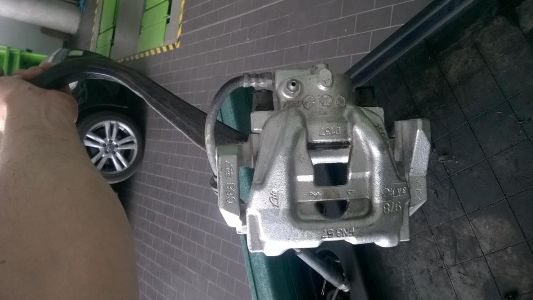

Znalazłem sposób na bardzo tani upgrade hamulców na większe tarcze 305x28. W katalogu Brembo znalazłem że tarcze od Doblo 263 i Fiata 500L mają prawie identyczny offset jak AR147. Po analizie zdjęć na olx, zaryzykowałem i kupiłem za 200PLN :) kompletne zaciski z jarzmami od Doblo 263 2.0 Multijet 2014'. Dzisiaj przyszły zaciski i pięknie pasują do zwrotnicy-rozstaw,śruby itp.. Na dniach będą tarcze i klocki więc zdam relację jak to działa. Nie jest to Brembo na 4 tłokach, ale jest trochę więcej żeliwa do nagrzania.
Załącznik 201895
Załącznik 201896Załącznik 201897
