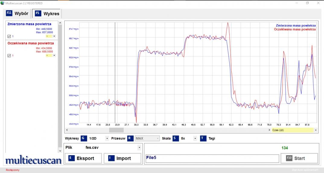

chciałbym zdiagnozować swój przepływomierz w 159 1.9 JTDm 8V 120KM, ale nie metodą obserwacji poprawy po odłączeniu wiązki. Wykres wygląda następująco:
http://i.imgur.com/ouNoUMf.jpg - czyli jakieś tam rozbieżności są widoczne. EGR off
Chciałbym sprawdzić napięcia wpinając się w odpowiednie piny pracującego przepływomierza, jednak nie umiem się doszukać poprawnych wartości napięcia na poszczególnych pinach.

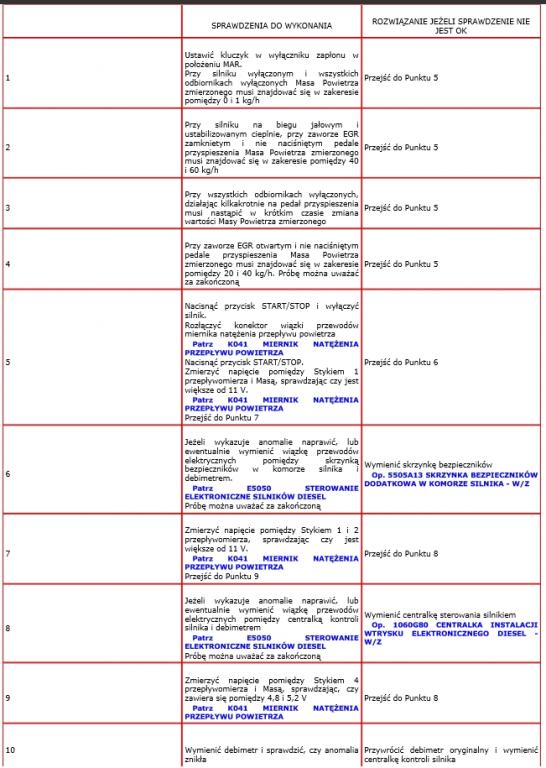

ELearn przewiduje tylko sprawdzenie napięcia w rozłączonej wiązce, czyli napięcia jakie daje sama instalacja elektryczna, co wg. mnie mija się z celem bo diagnozuje ew. uszkodzenia na kablach a nie na przepływce:
Załącznik 205051
Czy posiada ktoś takie informacje? Z góry dziękuję, pozdrawiam.
