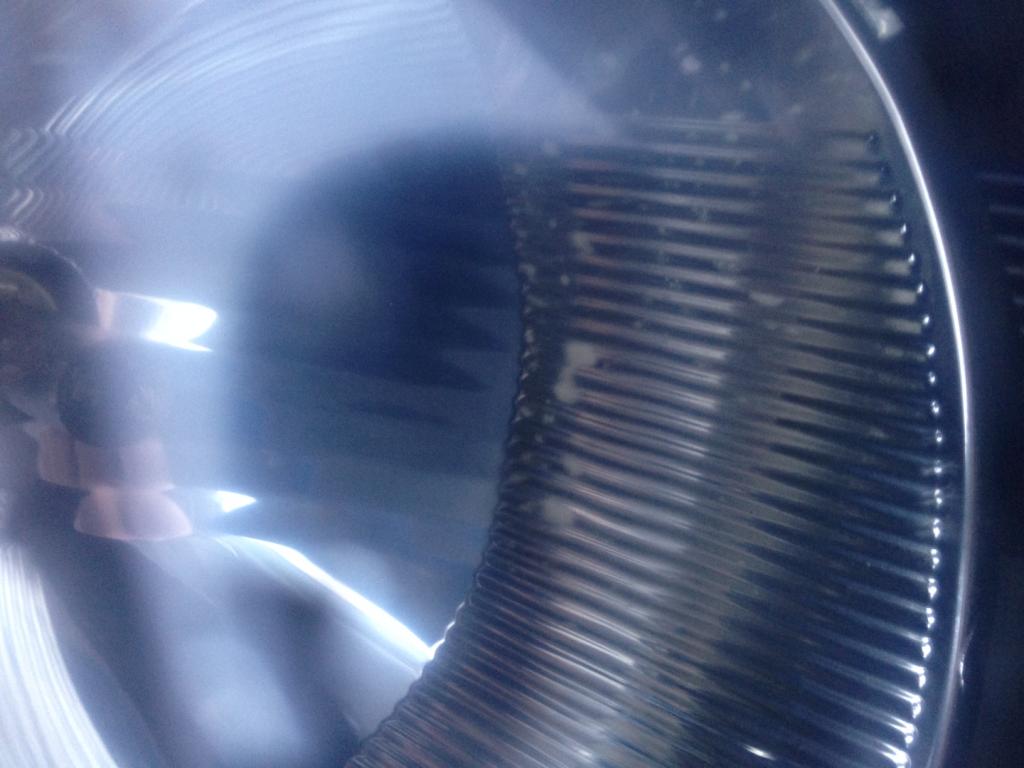

Dodatkowo nad soczewkami pojawił się żólto-złoty osad od wewnątrz lamp. Żarówki standardowe h7 osram.
Co to może powodować?
Załącznik 221084Załącznik 221085Załącznik 221086
Na ostatnim zdjęciu widać ubytki farby "ramek" kloszy. Farba "parując" mogła zrobić taki nalot w górnej części klosza?
Są gdzieś nieszczelne. Nikt nie zgadnie gdzie. Może odpowietrzenie jest niesprawne, może klosze puściły na kleju, może coś się nalało do środka bo bez dekla jechałeś i pomimo szczelności ciągle paruje i skrapla się ta sama woda. Możliwości jest dużo.
