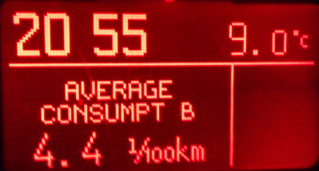

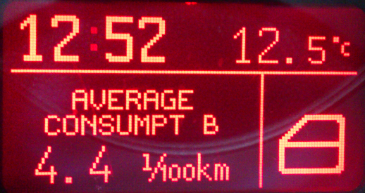

A tak wygląda trasa po modzie na obniżenie spalania (147 1.9 16V - jazda normalna - miasto 60%, trasa 40% - EGR zamknięty) ;)
Załącznik 212293Załącznik 212294
Pod korek, w granicach 4,7
Wynik piękny.U mnie trasa Toruń-Kraków , prędkość 100-150 a spalanie realne podchodzi pod 7.(samochód z pełnym obciążeniem). Ale to z winy pięciobiegowej skrzyni.
