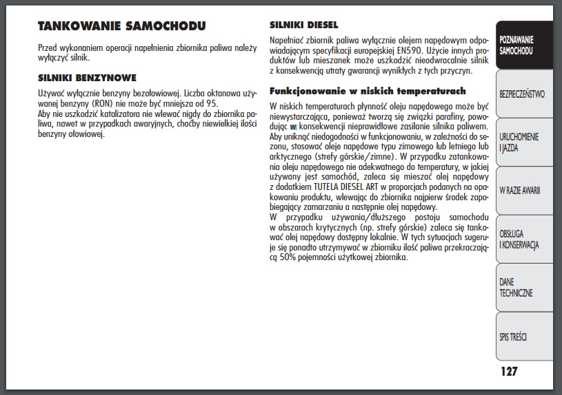

W instrukcji jest i to dużo na ten temat.
Strona 127.

to mamy inne instrukcje - strona 127 mówi o tankowaniu samochodu
Załącznik 217874
