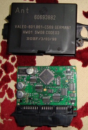

W alfie 159 jest taka możliwość że jeden sterownik o numerach 60693882 obsługuje czujniki przód i tył

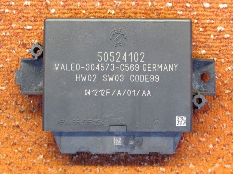

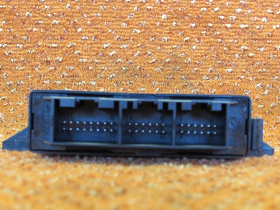

nie mogę znaleźć jak to jest w Julce po 2013.Centralka o numerach 50524102 jest centralką tylko na tył.Na przód nie znalazłem żadnej centralki w ePerze
http://eper.fiatklubpolska.pl//navi?...LL_LIST_PART=0
a na tył są przewidziane dwie centralki ..wspomniana 50524102 oraz 50528306
teraz pytanie czy ta 50528306 jest centralką która obsługuje czujniki przód i tył..?? Ktoś coś może sprawdzić..?? ma ktoś na forum Julkę z czujnikami z przodu..?? Wystarczy odchylić tapicerkę w bagażniku i sprawdzić ile wchodzi wtyczek i jakie są numery centralki .
