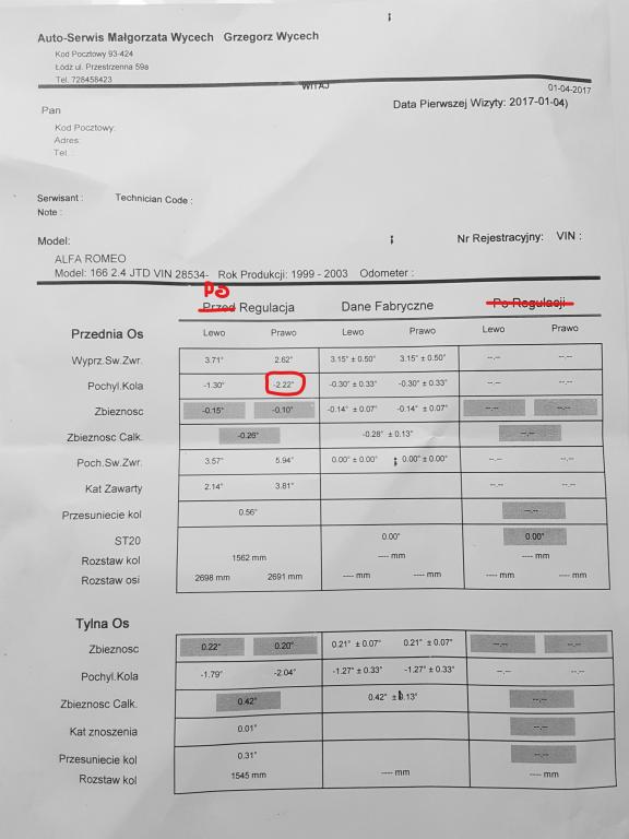

Od dłuższego czasu zmagam się z lekkim ściąganiem mojej AR w prawo.
Pojechałem dziś na geometrię i okazało się, że wyniki są słabe:
Załącznik 218939
To co mnie zaniepokoiło to:
- 7mm róznicy w rozstawie osi pomiędzy lewą a prawą stroną. Jednakże tutaj gość mówił, że nie ma się czym przejmować, bo różnica nie jest duża (mniej więcej błąd pomiaru) i nie powinno mieć to znaczenia
- kąty pochylenia przednich kół - tutaj gość mówił, że trzeba się tym zająć, bo prawa strona ma aż 2st więcej niż niż norma (lewa 1st) i przez to może ściągać
Jak przyczynę pochylenia przedniego prawego koła gość wskazał, żę prawdopodobnie mogła skrzywić się zwrotnica, ponieważ jest dość długa. Ponadto mam minimalny luz na tulei wachacza dolnego prawego (tej przedniej, na krótszym ramieniu).
No i teraz mam pytania:
- czy z tą zwrotnicą gość może mieć racje?
- co mi radzicie? kupić używaną zwrotnicę i wymieniać (zawiechę i tak będę rozbierał, bo mam manszety przegubów do wymiany)? czy od razu na obie strony?
- czy może są jakieś inne potencjalne przyczyny tego nierównego negatywu z przodu?
- czy te tuleje w dolne wahacze to wsadzić zwykłe (jakiej firmy?) czy może iść w poliuretan na obie strony?
