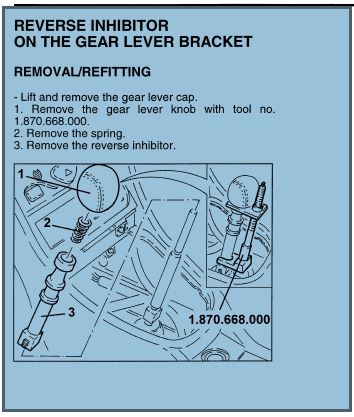

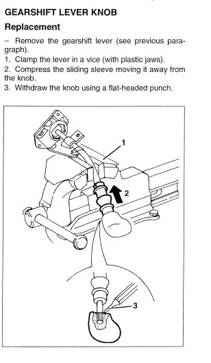

Również chciałem na nowo obszyć gałkę biegów - ale trzeba ją zdemontować. Ciągłem, popychałem, uderzałem - ale się opiera. Czy ma ktoś może zdjęcie albo porządny rysunek dźwigni lewarka bez gałki - bo to by mi wiele wyjaśniło?

Ta wiedza ułatwiłaby mi podejście do tematu. Chciałbym zdemontować gałkę w miarę delikatnie. Bo chamsko pieprznąć młotem trochę się boję - o dolną część lewarka.
Może gdzieś w serwisowych materiałach będzie rysunek samego pręta lewarka?

Gałka jest nabijana, ma wieloklin, także nie próbować czasem odkręcać, trzeba mocno ciągnąć do góry, na pewno zejdzie.
Mr_Pili - wielkie dzięki. Właśnie takich rysunków szukałem. Teraz już wiem jak się za tę upartą gałkę się zabrać. Teraz to już niedługo dostanie nową skórkę.
